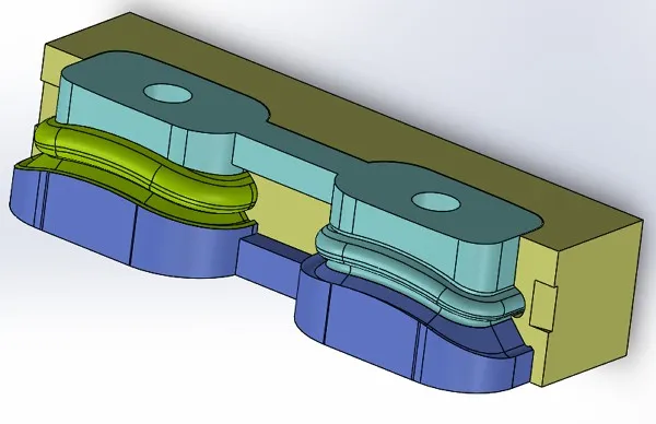

 위와 같은 형상을 만들었습니다. 연두색이 나와야 할 제품입니다. 그리고 노란색은 똑같은거 2개 만들면 되고요.(L, R 같음)
 형상이 애매한 관계로 인해(약간의 문제 발생소지를 없애기 위해) 하늘색?과 파란색? 을 분리 했습니다.

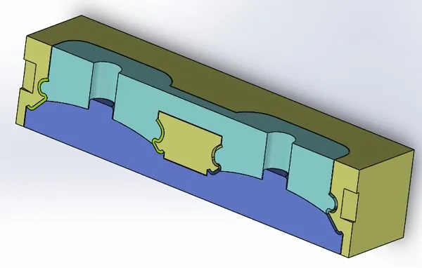

 가운데를 잘랐습니다. 왼쪽 보시면 실리콘을 꽉 채운 부분 보이실 것이고, 오른쪽 보시면 빈 공간이 보이실 것입니다.
 빈 공간에 실리콘이 차오르고 왼쪽과 같이 꽉 차게 됩니다.

 그리고 가운데 원형 구멍은 똑바로 끼워 넣기 위해서 가이드 역할을 하라고 만들어 놓은 것입니다.
 노란색 사이드 부분에 보시면 삼각형 홈이 있는데 이건 몰드 만들고 나서 일자 드라이버로 빼내기 쉽게 하기 위해서 만들어 놓은 홈입니다.
 설계시 1:1로 하면 수축이 제각각이라서 그런지 스무스 하게 맞지 않습니다. 그러므로 저는 노란색 몰드에 조립되는 부분에 대해서 0.2mm씩 깎아내서 간격을 넓혔습니다.

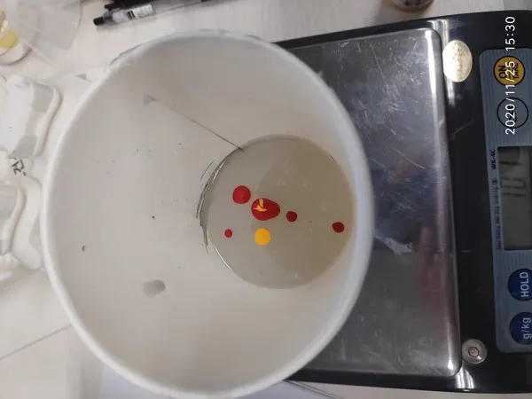

 위는 수성 조색제입니다. 2번의 반+반 섞는거 살 때 같이 샀는데요. 조색제는 White가 없습니다. 이유는 페인트에 넣는 조색제로 보이는데 조색제 넣어서 색을 냈는데 진하다면 다시 페인트 넣으면 되는거라서 그런듯 합니다. White가 없으니 원하는 색상을 내기가 거의 불가했습니다.(제가 써야 할 색이 연한색이라서 그럽니다.)
 지금 찾아보니 힌색도 있네요. 수성은 있고 유성이 없나보네요. ㅠ0ㅠ 참고로 제가 구매한 사이트는 힌색 없다고 해서 그냥 없이 했습니다. (건축도장기능사 할 때 힌색 조색제 없다고 배운적 있는데 그게 유성이었나봐요.)

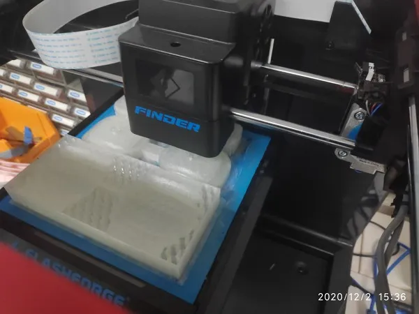

 그리고 프린팅을 했습니다. 프린터는 플레시포지 파인더로 140x140x140 입니다.
 열일 중입니다. 퇴근전까지 마치려고 스피드를 50% 올려서 진행 중입니다.
 퇴근 전에 완성 되었습니다. ㅋㅋ 떼어낼 것 떼어내고 셋팅을 했습니다.

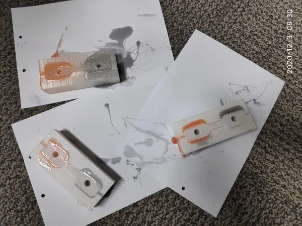

 위의 사진은 형상이 약간 다른건데 어제 프린팅 한 것이 투명이라 잘 안보여요. 이거로 보겠습니다. 잘 보시면 틈이 보입니다. 이 틈에 실리콘이 들어갑니다.

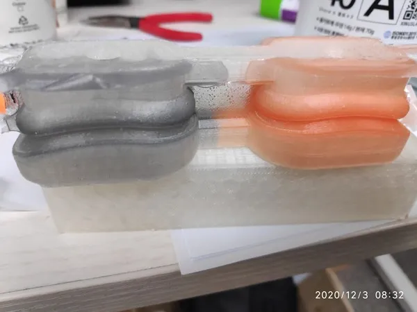

 오늘 아침 출근해서 찍은 사진입니다. 이유가 있는 이유로 인해 색상을 2가지로 뽑았습니다. 좌우가 같은거라 하나씩 색상 다르게 했습니다. (이유가 있는 이유가 뭔지 궁금하시겠지만 그냥 그렇다 생각해주세요.)

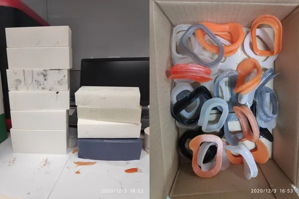

 몰드는 같은거 3세트가 아닌 형상이 약간씩 다른 형상으로 뽑은 것입니다.

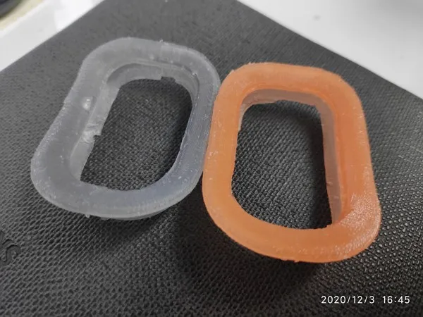

 위의 모델링상에 노란색 부분을 떼어내고 찍은 사진입니다. 중간에 기포도 보이고요.(너무 열심히 저어서 그런듯 합니다.)
 뜯어내서 가위로 잘 다듬으면 됩니다.
 이 사진을 올릴까 말까 고민하다가 걍 넣기로 했습니다. 어설프게 보이지만 그냥 이정도로 만족을 합니다.
 마지막으로 위의 사진은 프로젝트를 진행하기 위해 제작한 몰드와 샘플입니다.

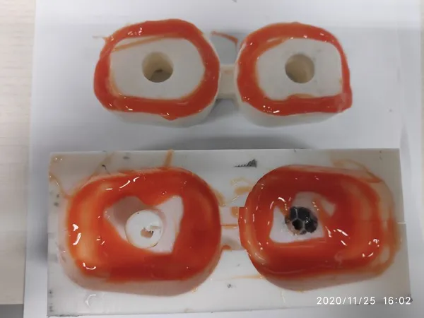

 위에 넣으려고 했는데 너무 복잡해질 듯 해서 아래에 넣습니다. 실리콘 부어 넣는 사진 몇장 찍은거 투척합니다.
 위의 실리콘 2번 타입이라 저울 위에 올려놓고 조색제도 같이 넣어 섞어주었습니다.
 몰드의 한쪽에 실리콘을 바릅니다. 저는 걍 안쓰는 싸인펜 뒤로 해서 썼습니다.
 실리콘을 붓는게 아니고 어느정도 찍어서 몰드에 흐를 수 있을 정도로 해서 발라주었습니다.
 중간 몰드를 밀어 넣었습니다.
 그 위쪽에도 실리콘을 발라줍니다.
 반대쪽 몰드도 마찬가지로 발라주고요.
 덮으면 이런 형상이 됩니다. 위쪽에 골고루 발라줘야 합니다.
골고루 바르고 상대물도 형상부분에 골고루 발라줍니다.
 꾹 눌러서 완성합니다. 쉽죠잉?
