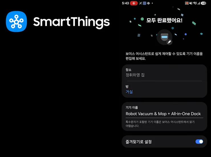

■ 왜 스마트싱스에 붙는가
매터(Matter)를 지원합니다. 그래서 삼성 가전이 아닌데도 스마트싱스에
그냥 등록됩니다. 이게 이 제품의 핵심이라고 생각합니다.
타포 앱에서 먼저 잡고(2.4GHz), 매핑을 끝낸 뒤에 스마트싱스에서
설정 코드로 추가하는 순서였습니다. 특별히 막히는 구간은 없었습니다.

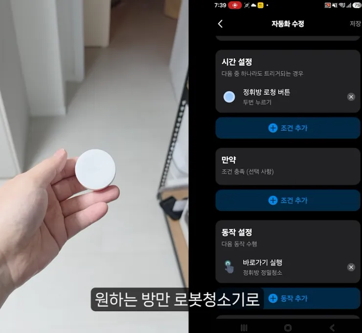

■ 실제로 만든 자동화 세 개
1) 모든 멤버 외출 시, 하루 1회 자동 청소
2) 충전 완료 상태가 72시간 넘게 유지되면 "3일간 청소 안 했음" 알림
3) 타포 S200B 버튼 2회 클릭 → 제 방만 청소
3번이 이 글을 쓰게 만든 기능입니다. 방에 버튼 하나 놓고 두 번 누르면
그 방만 돌립니다. 앱을 열 필요가 없습니다.
허브는 타포 H110을 썼습니다.
50만원대 제품에서 구역 지정 자동화까지 열어주는 경우는 잘 없어서
이 부분은 확실히 IoT 회사가 만든 티가 났습니다.

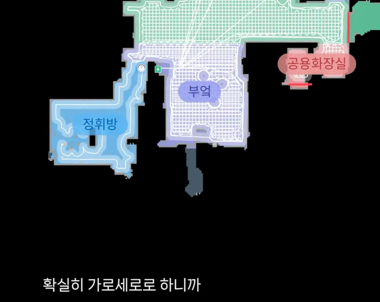

2회 청소(가로 1회 + 세로 1회 교차) 기준입니다.
단순히 같은 경로를 두 번 지나는 게 아니라 방향을 바꿔서 지나갑니다.

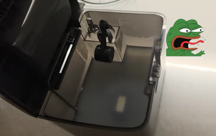

· 소요 시간 : 2시간 5분
· 오수통 : 전체 용량의 약 1/4 참, 물은 상당히 탁했습니다
· 청수통 : 가득 채워서 시작 → 약 3/4 소모, 1/4 남음
교차 주행이라 시간은 확실히 더 걸립니다. 대신 물걸레질 결과는
눈에 띄게 좋았습니다. 저희 집은 바닥에 간접등이 있어서 얼룩이
잘 보이는 편인데 깨끗하게 나왔습니다.
