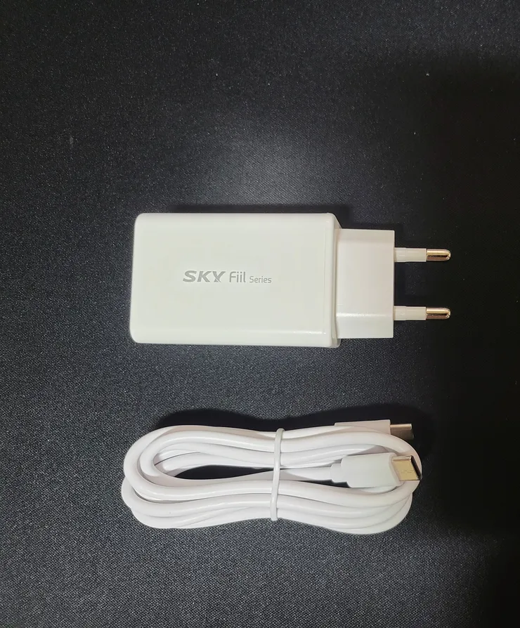

  박스를 개봉하여 충전기 본체와 기본 제공하는 USB C TO C 케이블을 보겠습니다.
스카이필 미니 65W PD충전기 이전에,  몇년 전에 스카이에서 이와 비슷한 기종의 녀석을 출시한적이있었는데요(GAN65W) 그때는 미니라는 네이밍이 없었습니다. 저는 이제품도 아직 함께 사용중인데,  본 리뷰의 GAN 65W 미니 제품이좀더 크기가 작아지고 무게도 조금더 가벼워진 느낌이 있답니다.  SKY의 브랜드가 각인이 되어있으며 그 옆면에는 제품 이름이 심플하게 역시 각인이 되어있습니다.
 기본 제공 C TO C 케이블은 최대 60W 까지 초고속 충전을 지원하며 데이터 전송은 최대 480MBPS / 초  까지 가능한 케이블입니다.
USB 3.0이상의 초당 5GBPS 파일전송에는 적합하지 않으니 고속/초고속 충전에 주로 쓰면 적절한 쓰임새일 케이블이 되겠습니다.

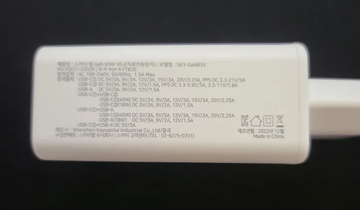

박스뒷면에도 표기가 되어있지만 제품의 측면에도 본 65W PD충전기의  상세 충전 스펙이 표기가 되어있답니다.
자세하게는 좀더 아래에서 충전을 진행하며 살펴보겠지만  간단하게 한번 짚고 가도록 할게요.

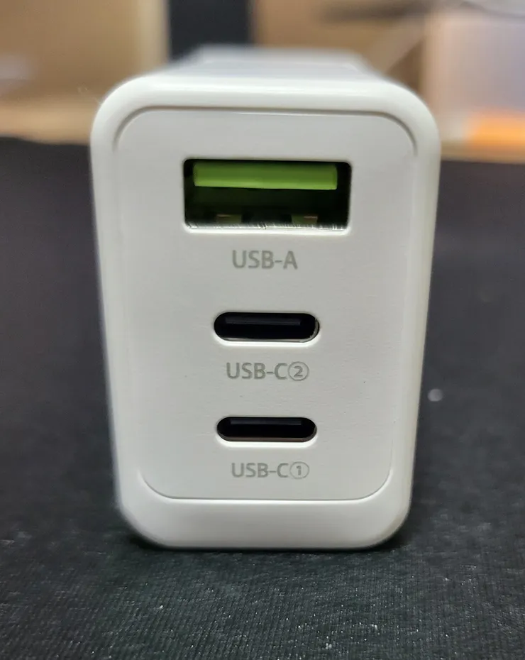

  본 65W PD충전기의 충전포트를 정면에서 보게 되면 아래서부터  USB C  1번,   USB C 2번,   USB A 1번  이렇게 총 3포트가 보이네요.
 가장 빠른 속도로  충전이 필요한 경우에,  USB-C 1번 포트를 단일로 연결하여 사용할 수 있겠습니다.
해당 포트는 최대 65W까지 충전이 가능하며 이렇게 연결했을때  PD충전을 지원하는 노트북들을 충전할수가 있습니다.
요즘에는 각 노트북 회사의 개별규격이 아닌 USB C 포트를 이용한 충전 및 전원 공급 지원을 많이들 하고 있기때문에  외부에 노트북을 들고 나가더라도 본 충전기와 케이블만 지참하게되면 유용하게 쓰일수있을 것 같습니다.  노트북 가방안에 함께 넣어도 상당히 작은 크기입니다.  또한 USB C 1번 포트는  최신의 삼성 갤럭시폰에서 지원하는 초고속충전 2.0 (45W급 초고속충전) 과  PPS 충전 스펙까지 지원해주고 있기때문에 고스펙의 충전스펙을 갖춘 폰일수록 더 쾌적하게 충전을 할수 있답니다.
USB C 2번과   USB A 포트의 경우에는  각자 사용했을때  최대 18W의 출력을 내주며,  같은 출력이라 하더라도  USB C 2번 같은경우에는 역시 PPS충전을 지원하기때문에  이 충전기술을 지원하는 삼성 갤럭시시리즈 폰을 충전할때는 좀더 빠른속도로 충전 할 수가 있습니다.

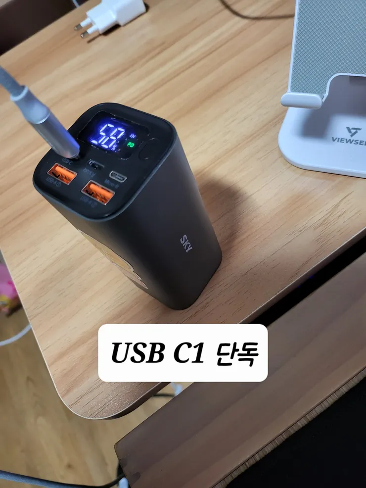

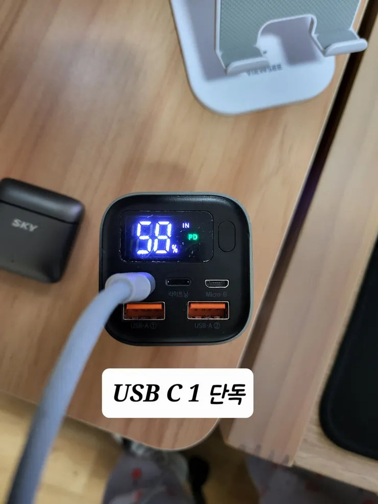

 본 65W PD충전기의  USB C 1번포트에  단독으로 보조배터리를 연결하여 충전합니다.  본 보조배터리는 충전을 받을때 PD 규격, 고속 규격, 일반 규격이 문자로 표기가 되기때문에 모델로 이용해보았답니다.
단독으로 연결했을때 PD 고속충전이 이상없이 되는 모습입니다.

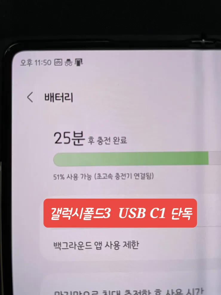

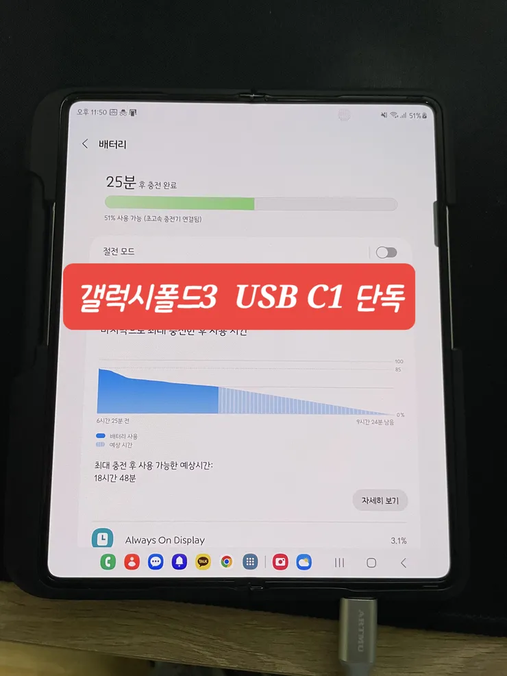

추가로 제 휴대폰인 갤럭시폴드3를  USB C 1번포트에 단독으로 연결하여 충전합니다.
갤럭시 폴드의 경우에는 25W PPS 초고속 충전이 최대충전 규격이기때문에 그 이상의 출력은 받지 않지만  아래 사진과 같이  초고속 충전이 잘 되고있는점이 확인 됩니다.  폴드3보다 최근에 출시된 삼성 플래그쉽 라인업의 경우에는 45W 초고속충전 2.0 기능까지 사용을 할수가 있답니다 ^^

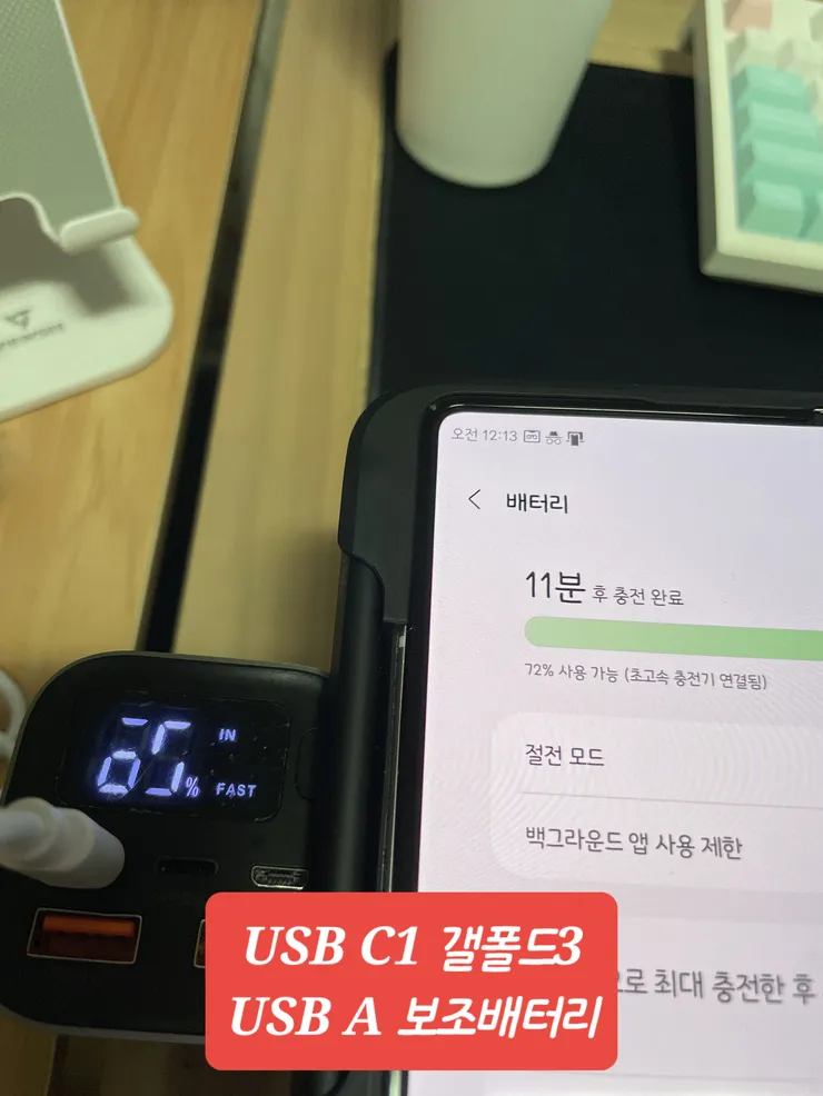

 이번에는  USB C 1번에   갤럭시폴드3를 연결,     USB A에는 스카이 보조배터리를  동시에 연결하였습니다.
동시 연결의 경우에는  USB C 1번은 어떤경우에도  최소한으로 45W 초고속충전 속도를 확보하며,     나머지 USB C 2번이나 USB A 포트들은 최대 충전속도로 18W를 갖게 된답니다.
사진에 보시면 갤럭시폴드3는 역시 초고속충전이 진행중이며,    USB A로 연결된 보조배터리는  이번에는 PD가 아닌 'FAST'충전이 진행중입니다. 일반적으로 우리가 말하는 고속충전이 되겠습니다.

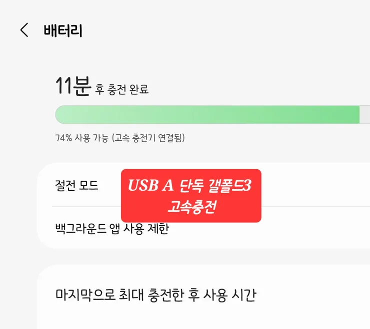

이번에는 USB A 포트에  갤럭시폴드3를 단독으로 연결했습니다.
이 경우에는 PPS도 아닌,  최대  18W 고속충전이 진행됩니다.   단독으로  USB C 1번이 아닌 포트에 연결하시고자한다면  갤럭시 최신폰의 경우에는  같은 출력이라도 USB C 2 번에 연결하시는것이 PPS등의 기술을 받아 조금더 빨리 충전되즌 방법으로 보이니 참고하면 좋을것 같습니다.

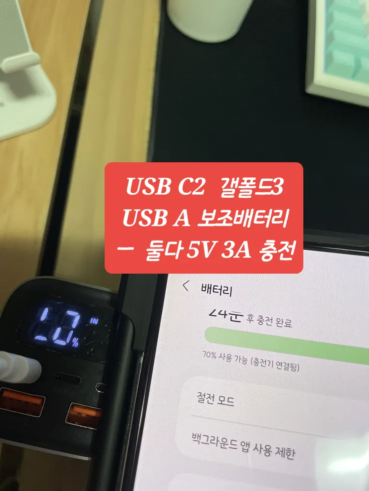

마지막으로  USB C 1번포트를 제외한    USB C 2번과   USB A 포트에  갤럭시폴드3와   스카이 보조배터리를 동시에 연결해보았습니다.
본 65W PD충전기를 사용할때   USB C 1번포트는 모든 포트를 다 동시연결하더라도  최소 45W 의 충전은 항상 확보하기때문에 신경을 좀 덜 써도 되는 포트라면,    여기 언급하는  USB C 2번 + USB A 포트의 조합은 조금 신경을 써야할 필요가 있습니다.
두 포트는 각각 연결했을대는 최대 18W 고속충전을 지원하지만   두 포트가 동시에 연결이 되었을때는   두포트 모두 최대 15W의 일반충전으로 전환이 된답니다.    이점은  해당 2포트를 포함해  USB C 1번까지 모든 3포트를 연결했을때도 동일하겠습니다. ^^
  사진의 보조배터리 액정을 보시면 이번에는  PD,  FAST  어떤 글자도 없이   IN (충전중)이라는 표시만있습니다.  이것은  PD도 아니고 고속충전도 아니고 일반충전이라는 표시가 되겠습니다.
옆의 갤럭시폴드3를 보게되면  역시  초고속충전도 아니고,   고속충전도 아니고,   '충전기 연결됨' 이라고만 표시가됩니다.
이는 일반속도의 충전으로 진행이 되고있다는 표시가 됩니다 . ^^
