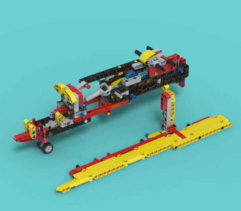

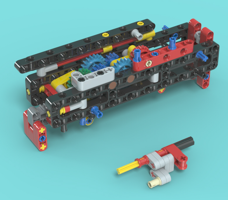

테크닉 기준으로 봐도 꽤나 흥미로운 기어 구성입니다.
왼편에 보이는 빨간색 브릭 뭉치 부분을 뒤로 당기면,
래칫 구조로 되어있는 녹색 기어가 수평기어와 맞물리며 날개 양쪽에 달린 프로펠러가 돌아가는 구성입니다.
잘 활용하면, 다른 창작품에도 써먹을수 있는 재미있는 구조입니다.
중앙에 보이는 소형 액추에이터는 앞바퀴과 날개 엔진 밑에 붙은 착륙 바퀴를 접거나 펼 때 사용합니다.
아쉽게도 손으로 돌려 작동해야합니다.

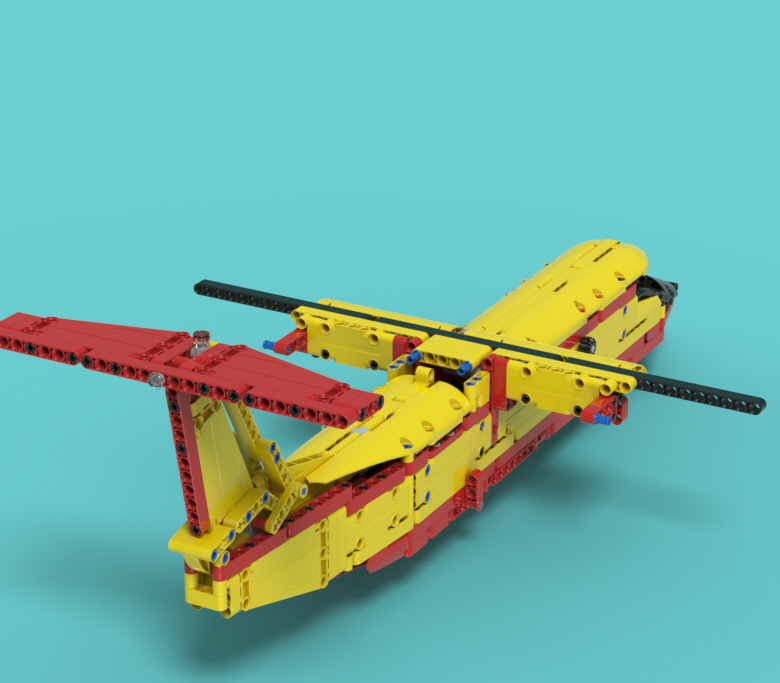

날개와 프로펠러 조립중입니다.
비행기 동체 옆구리에 달린 작은 기어를 돌리면,
액추에이터가 작동하여 바퀴를 접거나 펼수 있습니다.
바퀴가 접힐땐 앞바퀴는 동체 안쪽으로 들어가고, 엔진 밑에 붙은 바퀴도 엔진 안쪽으로 들어갑니다.

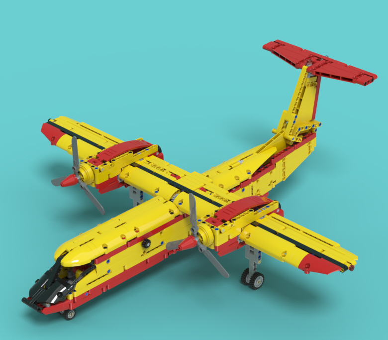

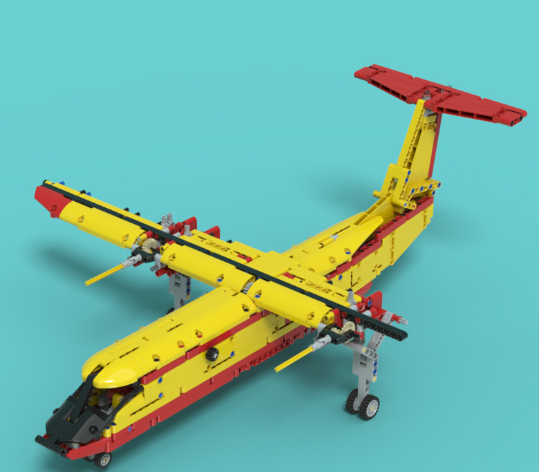

프로펠러와 날개, 그리고 엔진 덮개까지 조립하고 나면 완성!

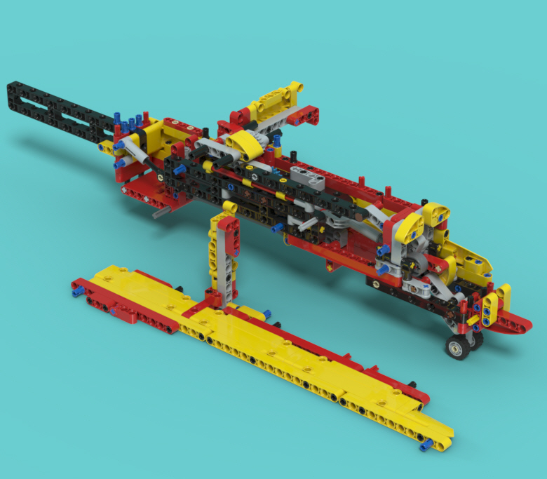

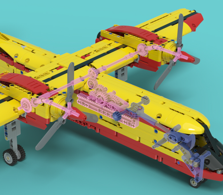

주요 구조입니다.
레고로만 구성하다보니, 래칫 구조 자체가 조금은 복잡해졌습니다만,
뭐, 그게 테크닉의 매력이 아닐까 싶군요.
박스 뒷면에 보면 작동하는 그림이 있습니다.
바닥에 있는 레버를 뒤로 당기면 기어가 맞물려 순간적으로 프로펠러가 돌아가고,
당겼던걸 놓으면, 고무줄에 의해 레버가 다시 앞으로 가는데, 이때는 프로펠러가 돌아가지 않습니다.
즉, 한쪽방향으로만 프로펠러가 돌아가도록 디자인 되어있습니다.

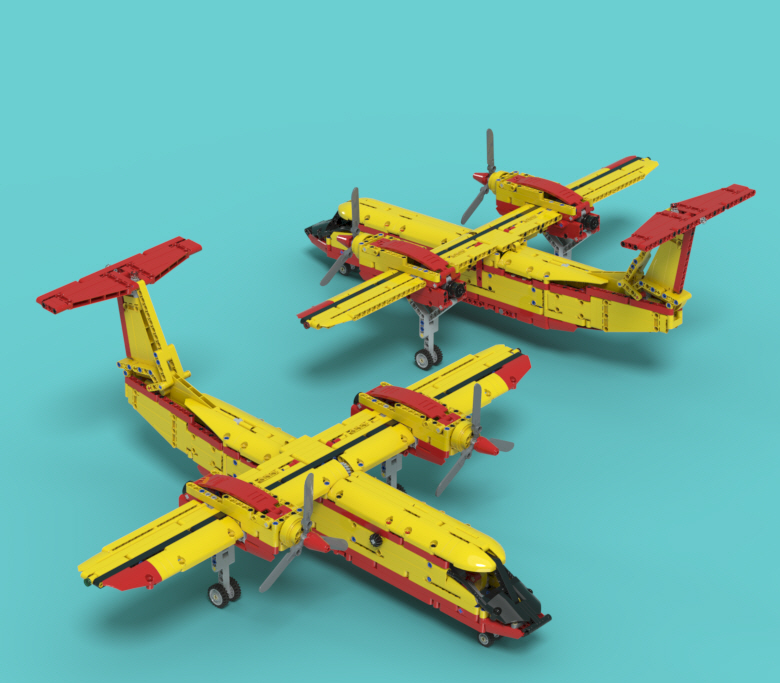

42152 더블샷.
박스샷만 봤을땐 좀 이상해보였는데, 전체적으로 보면 상당히 괜찮습니다.
색상 선택이 조금 아쉽다 싶긴 하지만..
이게 일반적인 소방 비행기의 모습이라, '뛰어난 고증'이라고 해야겠습니다.

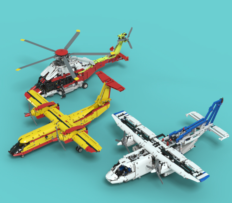

다른 테크닉 비행기들과 비교해봤습니다.
42025 카고플레인: 우측 하단. 2014년 출시 비행기입니다. 개인적으론 (헬기 제외) 가장 멋진 테크닉 비행기입니다.
42145 에어버스 H175 구조 헬리콥터: 좌측 상단. 2022년에 와신상담하여 내놓은 테크닉 헬기. 실제 헬리콥터의 기능을 가장 정확히 표현한 테크닉 헬기입니다.
이렇게보면, 확실히.. 42025보다는 마감 부분에서 뭔가 세련된 부분은 좋아진 것 같지만,
B모델과 기능적인 측면을 보면 개인적으로는 42025에 손을 들어주고 싶습니다.
