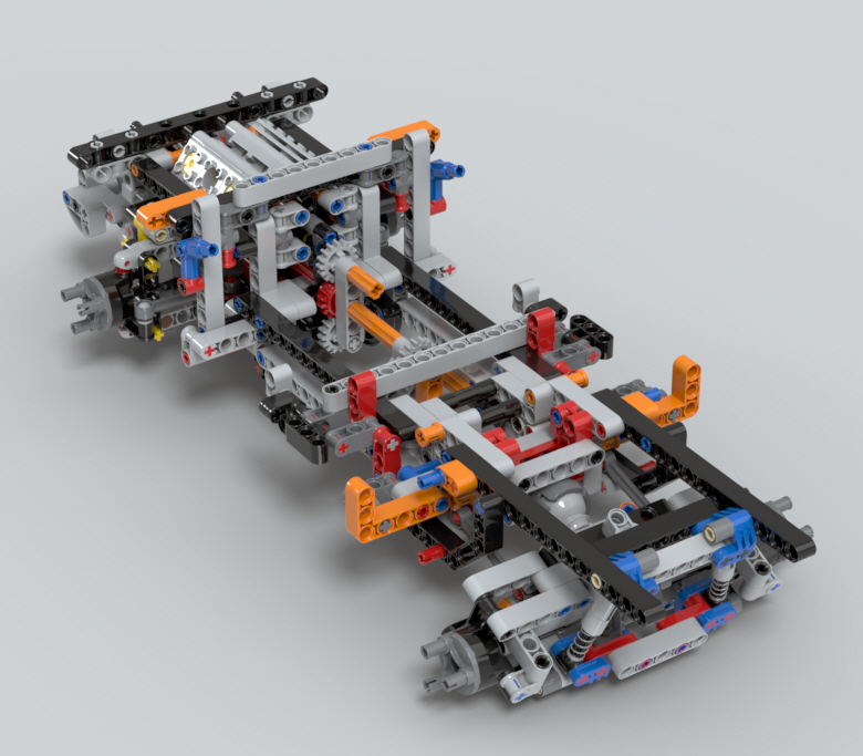

그럼 빠르게 조립 과정을 살펴보도록 하겠습니다.

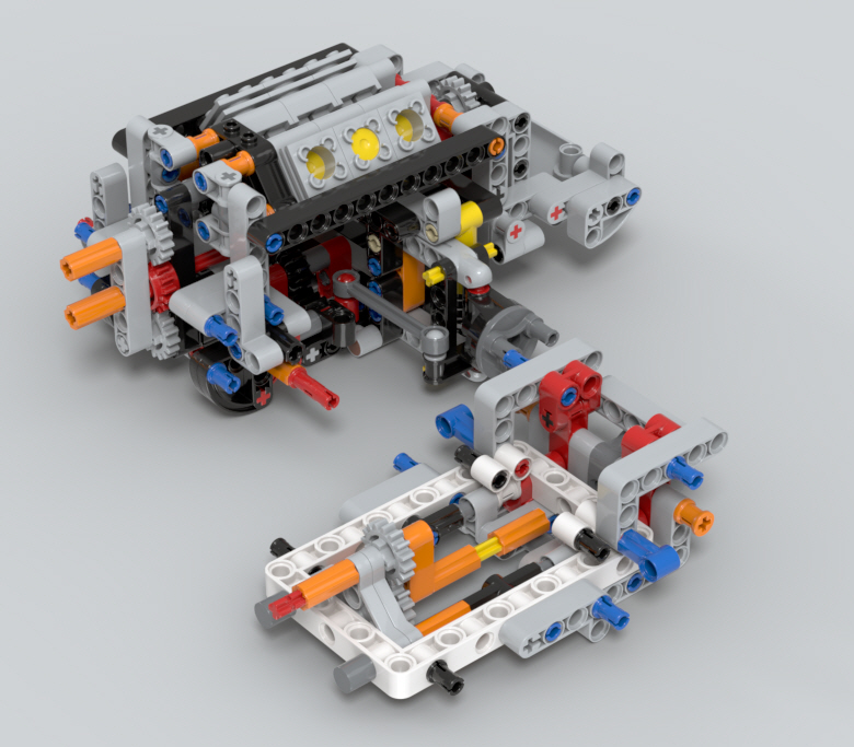

비교적 대형 제품이지만 기본 구동계 표현에 집중한듯, 자잘한 기믹은 없습니다.
오프로드 차량이라는 컨셉에 맞춰서, 조향 기어들이 들어간 앞바퀴에도 서스펜션 스프링을 넣었습니다.
기어 구성은 기본에 충실.
뒤쪽 구동축은 디퍼렌셜 기어가 들어간 큼직한 뭉치를 만들어서,
그걸 큼직한 볼 조인트로 유연하게 움직이도록 한 뒤, 뒤쪽으로 서스펜션 스프링을 연결해놨습니다.
9398 락크롤러와 비슷한 느낌이죠.

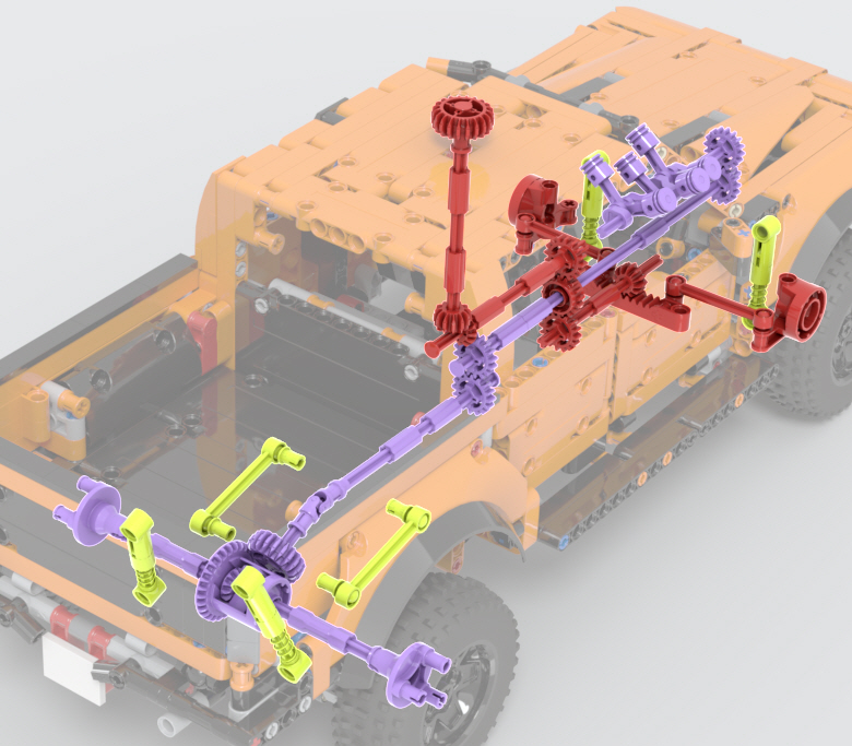

주요 작동부를 강조해서 렌더링해봤습니다.

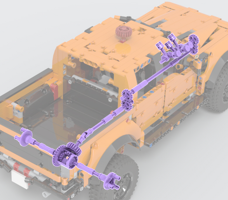

뒷바퀴 구동축과 연결된 구조는 꽤나 기본적입니다.
이왕 힘 쓰는거 4륜 구동으로 해줬으면 더 좋았겠지만..
그래도 뒷바퀴 축 전체를 서스펜션 스프링으로 잡아놔서,
구동 개조 할 때도 구동력 손실을 비교적 최소화 할수 있지 않을까 싶습니다.

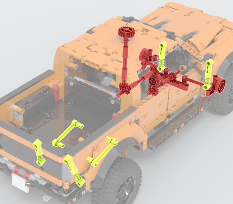

서스펜션은 앞바퀴에 각각 분배되어있고,
뒷바퀴는 앞서 설명했듯, 축 전체를 잡고 있는 덩어리 좌우에 배치되어있습니다.
그리고 축을 잡고 있는 덩어리가 이탈하지 않도록 보조 장치도 되어있습니다.

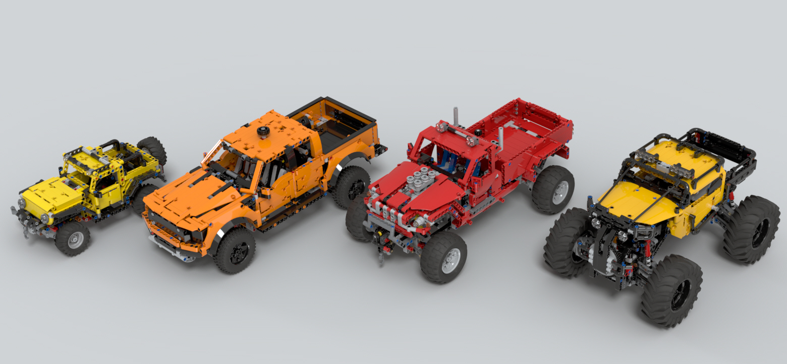

다른 테크닉 제품과 함께.
42029 커스텀 픽업트럭: 중앙 우측. 2014년도 출시 제품인데, 42126과 제일 잘 어울리는 것 같습니다.
42099 익스트림 오프로더: 우측 끝. RC 제품중에서는 그리 큰 녀석은 아니지만, 오프로드라는 관점에서 보니 비슷한 부분도 있는듯.
42122 지프 랭글러: 좌측 끝. 큰 형님들 사이에 있으니, 그냥 시티에서 나온 지프차 같습니다. 허허..
