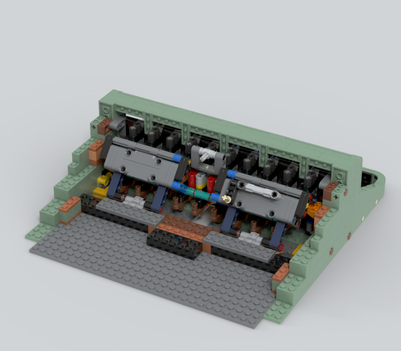

조립은 뒤쪽에서 이어갑니다.
짧은 테크닉 패널을 사용한 타자기 기믹용 브릭 뭉치가 좀 독특하게 생겼습니다.
어떤 키를 치든 앞서 만들었던 브릭 뭉치가 아래에 있는 축을 중심으로,
부채꼴로 움직이는 구조인데, 여기에 맞춰서 중앙에 있는 망치처럼 생긴 활자도 같이 움직입니다.
다만.. 레고인관계로.. 하나만 움직입니다.

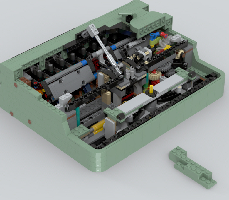

다음은 타자를 칠 때 마다, '나르개' 부분이 움직이는 기믹을 위한 기어장치를 만들고 있습니다.
브릭 뭉치가 움직일때마다, 톱날 부분이 한쪽 방향으로 한칸씩 돌아가는데,
여기에 맞춰서 나중에 조립하게 될 '나르개'를 한쪽 방향으로 움직이게 합니다.
나르개의 밑판 부분을 조립했습니다.
더불어 외형도 잡아가는 중.

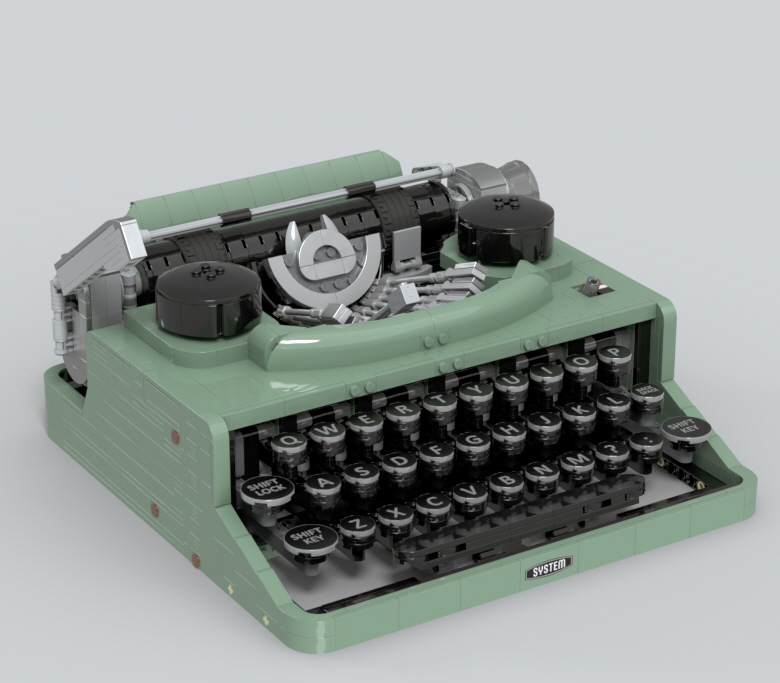

렌더링샷에서는 프린팅 브릭을 넣어서 비교적 그럴듯 하게 만들어봤습니다.
첨부된 Studio파일에는 프린팅 없는 버전이 있습니다.

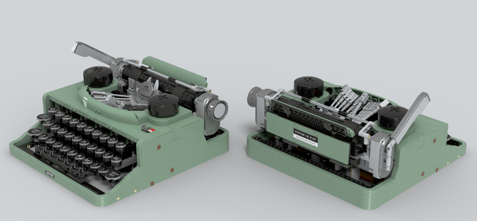

21327 더블샷!
뻥 뚫려있는 밑바닥을 제외하곤 어느면으로 보나 멋있습니다.

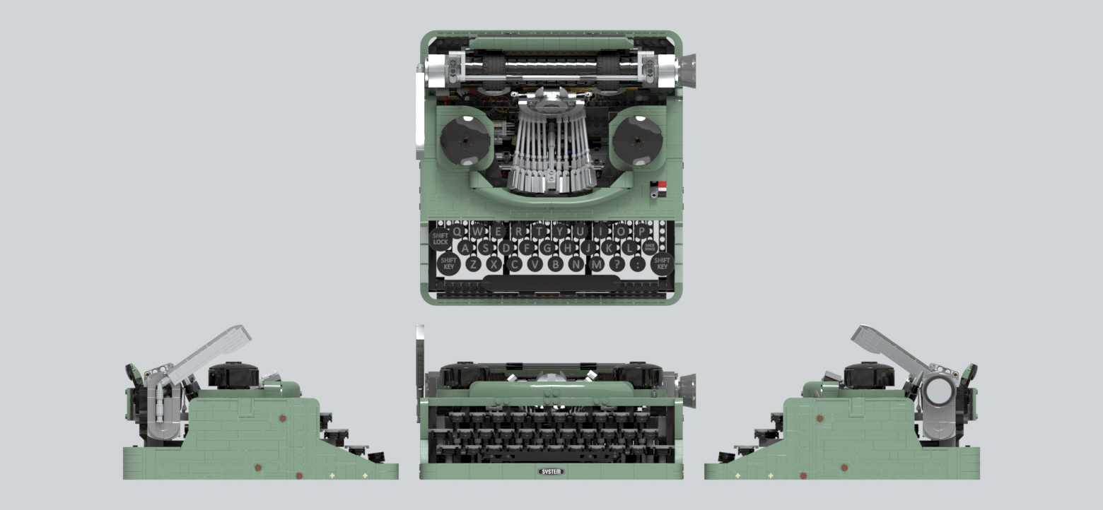

최근 맛들인 전개도(?)샷

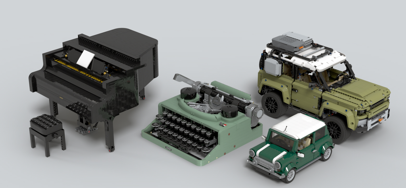

다른 제품들과 비교해봤습니다.
제품 번호 순서대로..
10242 미니 쿠퍼: 우측 하단. 만번대 차량중에서도 좀 작은 친구라 그런지 크기에서 좀 밀립니다.
21323 그랜드 피아노: 좌측. 그랜드 피아노 제품도 꽤 큰데, 거기에 밀리지 않습니다. 아마 거의 실물 크기라 그런듯.
42110 랜드로버 디펜더: 우측 상단. 테크닉 제품중에서도 한덩치하는 친구라 그런지, 타자기와의 비교에도 밀리지 않습니다.

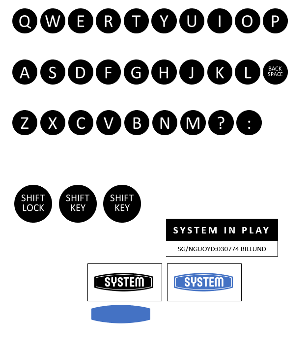

프린팅 브릭의 비밀 공개.
우선.. 파워포인트로 글자 부분이 투명한 '알파벳 키'들을 만들어줍니다.
그리고 최대한 원작과 비슷한 글자체를 찾아 'SYSTEM' 글자들도 만들어줍니다.
SYSTEM글자가 새겨진 불룩한 네모는 기본 네모 모양에서 '점 편집 -> 점 추가' 기능으로 만들었습니다.
그리고 파트디자이너에서, 글자들을 하나씩 DECAL 기능으로 넣어, Studio로 넘겨줍니다.
뭐.. 간단하죠? 허허..
