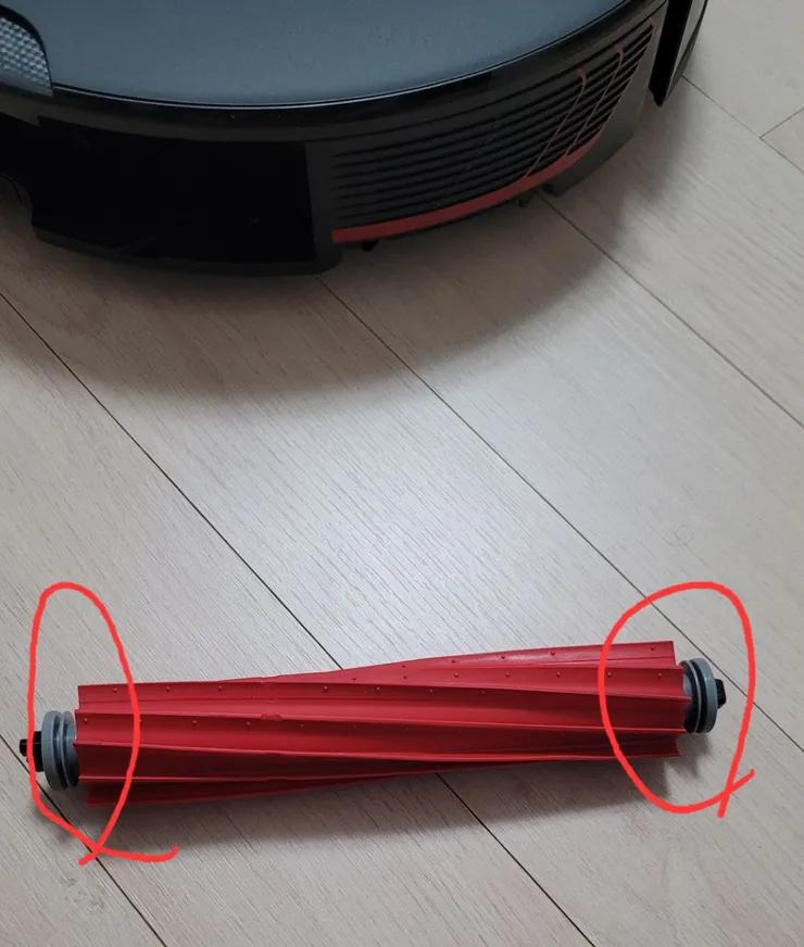

  - 메인 브러쉬가 실리콘 재질로 되어 있어서 유지관리는 편리하지만 머리카락이
     브러쉬 양끝에 모여서 뭉치는 문제가 있습니다
  - 매주 뭉친 머리카락을 제거해야하는 아주 불편한 문제가 있습니다 (붉은색 표시)

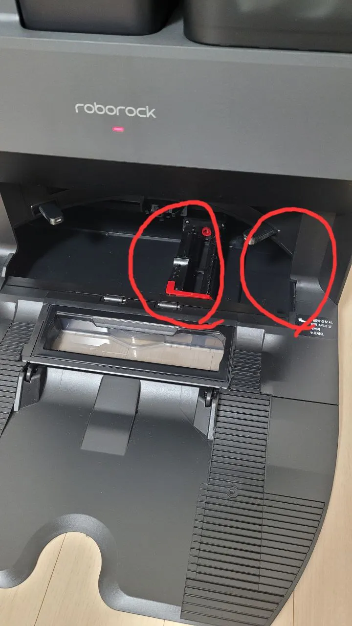

4. 물걸레 자동세척
  - 세척기능은 만족하지만 세척 이후의 잔여물기로 인한 냄새 등의 문제가 있습니다
  - 세척솔과 인근을 자주 청소하지 않으면 냄새, 물때가 발생합니다
  - 솔로 문때고 휴지로 잔여물기를 닦아내는게 엄청 귀찮습니다
  - 붉은색으로 표시한 부분을 집중적으로 청소해야합니다
  - 생각보다 세척 시 물을 많이 소비하여 물통을 자주 리필해야합니다

저도 잘 사용중인데 공감되네요.
1. 밑에 걸레 빼다가 브러쉬 끝에 머리카락이 있길래 잡아땡겼는데 엄청 많아 깜짝 놀랐네요.
2. 물걸레 자동세척시 저기에 남은 물들이 고여서 좀 지저분합니다.

@나와 함께님 양쪽에 모인 머리카락 뽑아낼려면 칼이나 가위 등을 동원해야 해서 여간 귀찮은게 아니네요

@꽃보다사람님 브러쉬 양쪽 플라스틱 돌리면 빠져요, 머리카락 자르지 않고 그냥 쏘~옥 빼시면 됩니다,

@나와 함께님 아...그런 방법이...;;;;
꽃보다사람
IP 223.♡.146.214
12-12 2022-12-12 18:00:43
@FireS님 이제야 알았습니다!!!

@나와 함께님 2세대가 이게 안돼서 브러시만 신형으로 따로 교체해서 썼었네요 ㅎㅎ 천지차이더라구요

@도장님 ㅋㅋ 저는 2세대 사용할때 맨날 가위로 뭉친털 조사서 버린다고 힘들었습니다 ㅜㅜ

@Javaxml님 열풍건조 되는 올인원을 쓰거나, 로보락의 경우 열풍건조 모듈 달면 한결 낫습니다.
걸레도 마르고, 세척트레이쪽도 말려줘요. 그래도 주기적으로 세척트레이 쪽의 먼지를 닦아주는 게 필요하긴 하지만요.

@Javaxml님 자동세척으로 걸레 빠는건 좋아졌는데, 물기제거 등 부수적인게 또 생겼습니다 @.@

@나와 함께님 원형 걸레+열풍건조는 확실히 트레이가 뽀송하게 마릅니다.
걸레있는곳 = 트레이위쪽이라 건조 후 만져보면 걸레와 트레이 둘다 따끈하거든요.
제 s7 maxv는 ultra가 아닌 plus라 건조킷은 직접 경험해보진 못했지만, 효녀로청카페 눈팅하며 그쪽도 마른다는 이야기를 봤던 거 같은데.. 아니었나보네요.

드리미 제품 사용중인데... 열풍건조라고는 하지만, 2주정도 사용하면 냄새가 슬슬 나더라구요.
2주정도에 한번씩 밑판이랑 걸레를 락스 살균청소 해주고있습니다.
(걸레만 씻으믄 밑판에 세균들이 그대로 있어서인지 3-4일만에 냄새가 재발)

@칼쓰뎅님 저도 물이 고이는 부분에 락스 청소 시도해보겠습니다!
