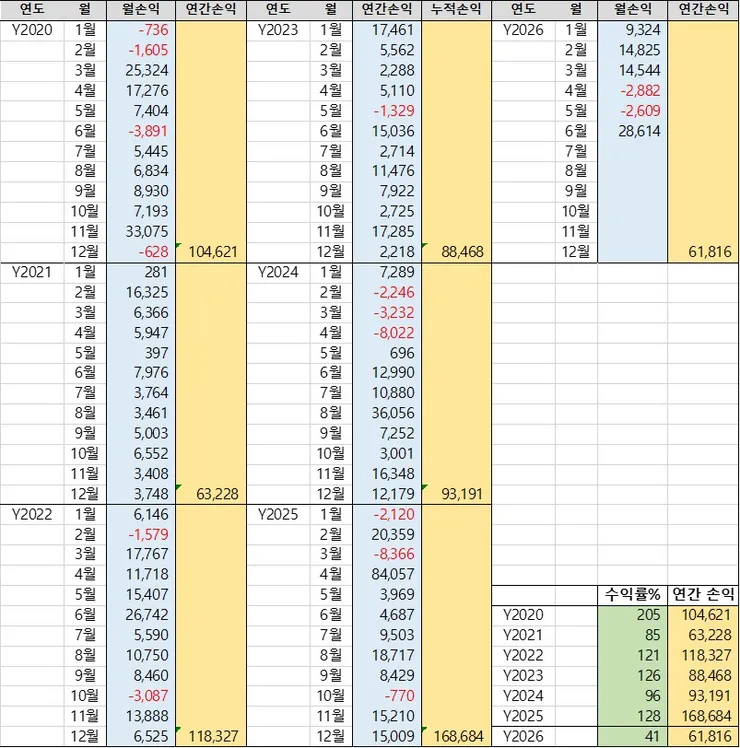

아래 전진분석 결과를 보시면, 손실나는 월 도 있습니다
손실나는 월은, 3개월 학습이 아니라, 2개월 또는 4개월 학습을 선택했다면 수익이었을 겁니다
2개월 이나 4개월을 선택하면, 3개월 적용해서 수익기록한 달의 손익도 또한 바뀌겠죠.
나스닥 선물 1계약 거래, 전진분석 결과 (직전 3개월 학습. 다음 1개월 적용) (단위:US$)
모든 월에 수익을 기록하겠다고 학습개월을 미세조정 하는것 또한 또다른 과최적화 아닌가?
그냥 손실나는 월은 그대로 안고 가기로 하는게 과최적화를 피하는 거 아닌가?
총 78개월 중에서, 63개월 수익, 15개월 손실 인데요
분명 15번 손실월에 대해서는 3개월이란 임의의 선택이 과최적화된 선택 이지만,
63번 수익월에 대해서는 과최적화된게 아니지 않나요?
세상 모든이에게 사랑받고 존경받는 인간은 존재할 수 없잔아요
내가 훌륭하다고 생각하고 존경하는 사람도 누군가는 미워하고 욕하잔아요
과최적화를 완벽하게 해소하겠다는건 아무것도 안하겠다는 것이고,
과최적화를 완벽하게 해소하는 과정 또한 또 다른 과최적화를 불러온다.
라는 생각입니다
과최적화를 완벽하게 제거 하겠다는건 마치, 원금보장 해주고 고수익 내줘. 같은 소리 같습니다
어느정도 "일부최적화"라는 리스크를 감수해야 수익이 발생한다. 라는 결론입니다.
