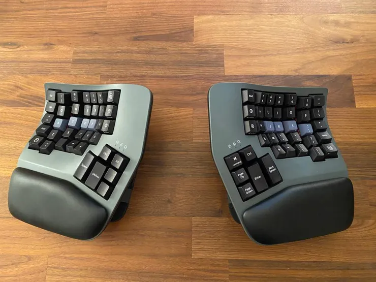

얼마전에 키네시스 수령기 글을 올렸었습니다. 며칠 사용하면서 반품을 할까..고민을 하다가 사용하기로 결정하고 이제 약 2주째 입니다.
일단 전체적인 키보드 사진입니다.
기본 제품에서 바꾼점:
1. 손목 받침대 패드는 또 따로 구입해야 해서 구입했습니다. 신기하게도 자석으로 붙더군요. 다른 해외 리뷰에서 타입을 하면 자석이 약해서 움직인다고 하는데 저는 아무리 해도 움직이지를 않습니다. 굉장히 부드럽습니다.
2. 가격이 꽤 비싼데 ($450)도 불구하고 백라이트 때문인지 키캡이 abs 키캡이더군요. 따로 $70불 주고 pbt로 변경했습니다.
2. 인체공학에만 초점을 맞춘건지 아니면 이거 만드는 회사가 소규모라 그런건지 스위치 옵션이 mx brown만 있더군요. 제가 납땜을 해서 바꾸려고 했는데..사용된 pcb가 굉장히 민감하다고 해서 집 근처에 납땜 해주는 사람 찾아서 GK GAMAKAY Phoenix 로 변경했습니다. 멤브레인처럼 굉장히 조용하고 키압도 40g으로 낮습니다.

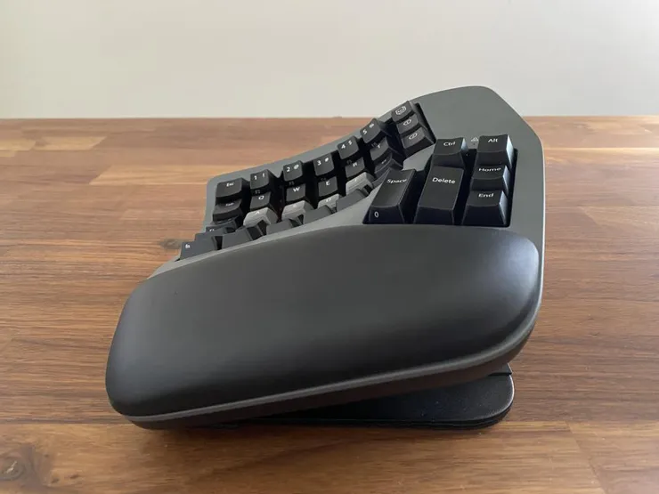

4. 마지막 사진에 나온것처럼 높낮이 조절이 가능하고 각도 조절도 가능해서 이게 생각보다 많이 편합니다.
