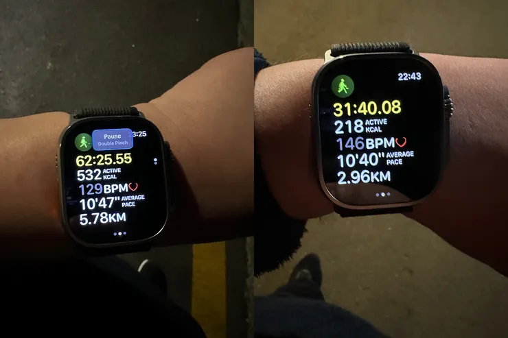

집에서 출발할때, 운동앱으로 실외 걷기 눌러두고 출발합니다.
그저께랑 어제 실외걷기 중, 위 사진처럼 심박수 숫자가 회색으로 표시되면서, 측정이 안되고 있습니다.

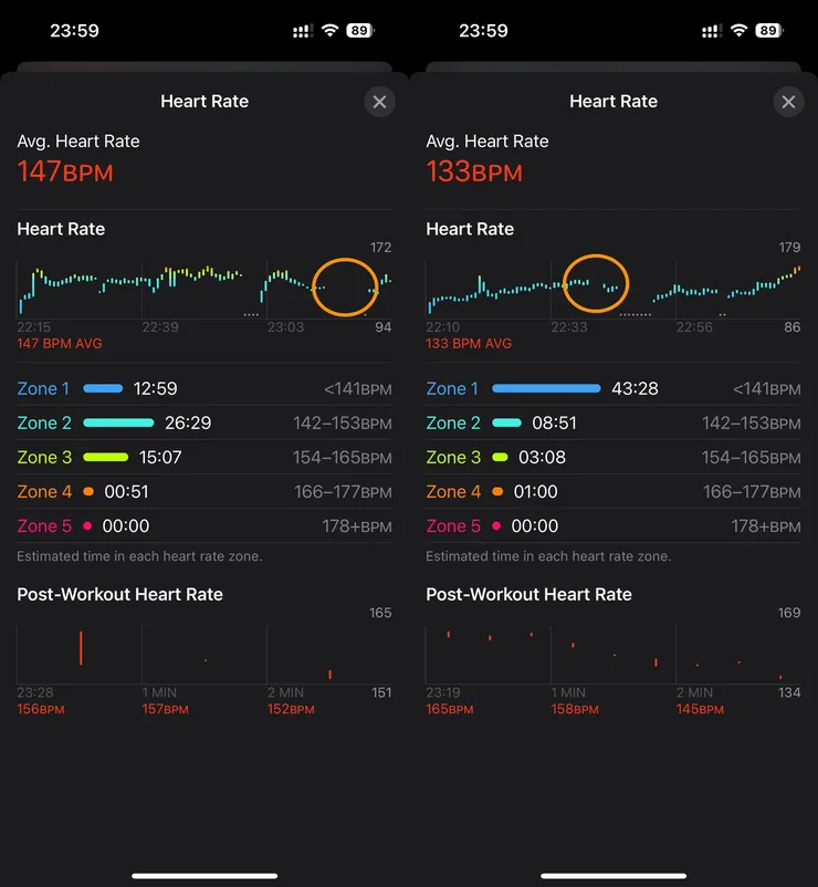

집에 돌아와서 운동을 종료하고 확인 해보면, 위 사진에 주황색 동그라미 친부분 확인시 비어 있습니다. (회색 점은 일시중지 누른 상태)

1. 애플워치를 타이트하게 착용 → 워치가 거의 움직이지 않을정도로 타이트하게 찼는데도 동일증상
2. 애플워치 뒷면을 IPA(이소프로필알코올) 70% + 광택용 천으로 닦음 → 동일증상
3. 소프트웨어 업데이트 → iOS 16.3.1 + watchOS 9.3.1 최신버전으로 업데이트 했으나, 동일증상(9.3 버전때도 동일했습니다...)
4. 애플워치 재설정(언페어링 후, 다시 페어링) → 동일증상... ㅠ

21년 겨울부터 워치7 러닝중에 동일한 증상있어서
초기화, 꽉 묶음, 워치 업데이트, 반대팔에 착용, 센서 닦기, 재연결
다 해봤는데 안되길래 애플 지원통해서 전화로 물어본 결과
추운날에 안되는게 맞다고 합니다..(애플 지원 원격 센서 테스트도 문제없음)
팔 토시같은걸해서 워치 주변 온도를 올리는 방법밖에 없다고..;;
웜업(10분)끝나고 이후는 제대로 측정 되긴하더라구요.
apple watch heart rate cold weather 으로 검색하면 해외에도 은근 있는 증상인데 업데이트로 해결되길 기도중입니다..
