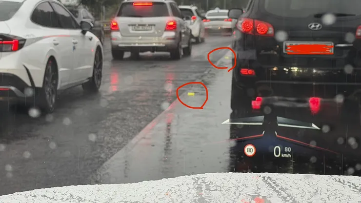

차선중앙유지 기능이 들어간 차를 2018년부터 타고 다니기 시작했는데요
생각해보니 지금까지 이런 경험을 해본적이 없었네요 ㄷㄷ
이틀전에 서울에 하루종일 비가 왔을 때..
퇴근길에 올림픽대로에서 찍은 사진입니다.
HUD 보시면 아시겠지만 정지 상태에서 급하게 찍은 겁니다
그래서 화각이나 화질이 엉망이구요 ㅠㅠ
도로 포장을 임시로 하고 차선을 그리기 전에 차선 표식을 하기 위해서
사진에 동그랗게 표시한 플라스틱 조각?? (정확한 명칭은 모르겠습니다) 같은 것을 차선처럼 중간중간 붙여놓잖아요??
차는 i5고... 크루즈 기능을 쓰다가 핸들이 자꾸 갈지자로 와따리 가따리 하길래.. 불안해서 SCC는 끄고
제가 운전을 하고 갔거든요??
이렇게 차선이 그려져 있지 않고 저렇게 중간중간 차선 표식 하는 조각만 임시로 박아놓은 경우에도
차선 중앙을 꽉 잡고 가는 브랜드가 있나요??

없어요 그런차는 공사중인 임시 표시를 인식할리가요 테슬라도 안되는거 같던데요

graycode
IP 118.♡.65.92
05-22 2026-05-22 14:00:10
@strong님
오토파일럿이 인식 못할리가요..
고철1
IP 59.♡.53.109
05-22 2026-05-22 14:05:44
@strong님 테슬라 인식 하지 않나요?? 저런것도 지가 차선 그려서 표시하던데요?
mikastar
IP 211.♡.181.57
05-22 2026-05-22 14:15:22 / 수정일: 2026-05-22 14:18:31
@strong님 앞차 옆차 해서 추종 하기때문에 아예안되진 않아요
graycode
IP 118.♡.66.147
05-22 2026-05-22 14:39:25 / 수정일: 2026-05-22 14:44:26
@mikastar님
주변에 차 없어도 인식합니다.
사람들이 오토파일럿을 별것 아닌 것으로 취급하는 경향이 있어서 띄엄띄엄 보시는 경우가 많은데..
오토스티어도 AI 신경망을 사용하고 저런 임시 표시 같은 패턴도 학습이 됐을 것이지 때문에 어느 정도는 인식하고 미래 차로를 예측하죠.
지금은 개발이 “완전히” 중단된 오래된 구형 스택이라 FSD에 비하면 인식률과 예측의 정교함이 한참 떨어질 뿐이지..

파랑덕후
IP 112.♡.187.35
05-22 2026-05-22 16:21:07
@strong님 저런 포스트잇? 같은거 현행 오파도 잘 인식합니다. 확실하지 않으면 그냥 아는것만 이야기 하심이..

리릿
IP 112.♡.240.85
05-22 2026-05-22 13:28:23 / 수정일: 2026-05-22 13:29:52
테슬라나 벤츠는, 경험상, 다차로 상황이고 앞. 좌우에 차가 있으면 앞차 궤적을 졸졸 쫓아가는 것 같습니다.
만약에 주변 차가 없으면 테슬라는 한쪽으로 돌진해서 제가 해제 했거나, 혹은 에러 내면서 오파가 스스로 해제 됐을 것 같습니다.
에릭핑거
IP 220.♡.71.88
05-22 2026-05-22 13:35:15
@리릿님 bmw도 계기판에 차선표시는 되더라구요... 아마도 앞차 따라서 가능 것 같기는 한데
계속 핸들이 정신을 못차려서.. 제가 해제를 했거든요.

아마 이런 유형으로 차선 식별 어려울 때 가장 잘 대응하는 (직진 전용) 주행보조는 오픈파일럿일거 같은데 안 쓴지 오래라 궁금해지네요.
* 유일하게 차선 인식 + 중앙유지를 탈피해 E2E 뉴럴넷으로 직진 주행보조 구현. 테슬라와 달리 고집 부리지 않음
* FSD는 당연히 잘 할것이니 논외

그럴수도있구나
IP 119.♡.68.166
05-22 2026-05-22 14:12:24
경험상 테슬라는 저런 상황에서 앞에 길게 가려진게 없으면 차선으로 인식합니다. 노란 점들이 일정간격으로 이어져있으면 선으로 인식 하는듯하구요. 차가 밀려서 가까이만 보이는 상황에서는 저것을 인식해서 차선을 그린다기 보다는 주변 차량과의 관계로 추정하는듯합니다.
viper9kdb
IP 58.♡.193.178
05-22 2026-05-22 14:21:12
테스트 해봤는데 테슬라는 차선으로 인식했었습니다.
계속 차선이 없는 도로는 아니었고, 포장공사중이라 몇초씩 잠깐잠깐 노면에 아무것도 없는 도로인 경우에는 잘 따라갑니다.;
mdkappa
IP 113.♡.254.58
05-22 2026-05-22 14:22:02
테슬라가 저기 도로가운데 약간 선처럼 보이는 저게 있으면 선으로 인식하는거 같습니다. 콘같은거 있어도 보고요.

테슬라 됩니다. FSD는 당연히 잘되고, 오토파일럿도 저 임시포장에서 됩니다.
알로하서군
IP 61.♡.92.82
05-22 2026-05-22 19:41:48
테슬라는 오토파일럿에서도 차선으로 인식 잘 합니다.
솔로맥
IP 59.♡.74.126
05-22 2026-05-22 22:28:42
저도 2번정도 경험했는데 테슬라는 인식하더군요. 못할거라 생각했는데 말이죠.
