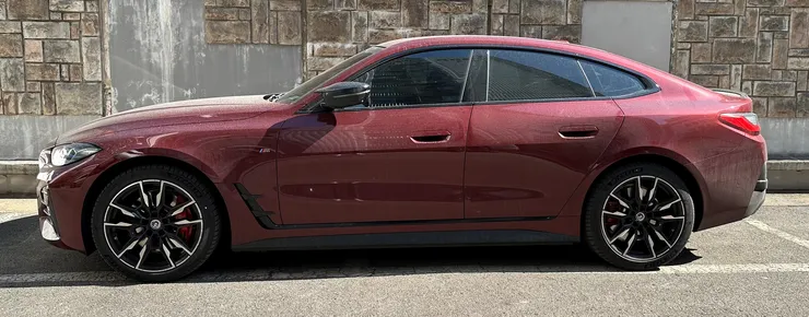

두 달 동안 i4 M50 프로를 몰고 사용기를 남겨봅니다. 한번도 세차를 안해서 무척 꼬질꼬질한 상태네요.
전기차는 처음이고 기존에는 F10 528i (럭셔리, 후륜) - F33 430i 컨버터블 (M팩,  후륜) 몰아서 이 둘과 주로 비교했습니다.
i4 M50 프로는 보조금이 없는 차라 시기에 상관 없이 배정되는데로 인수 했습니다.
