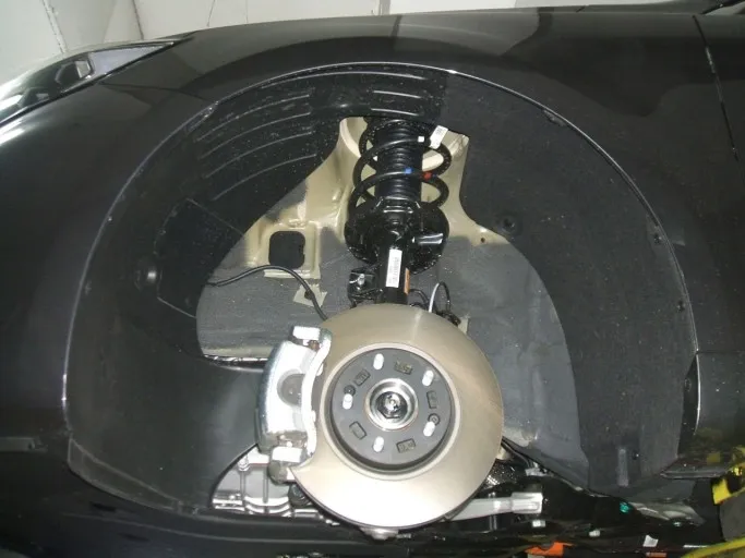

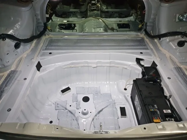

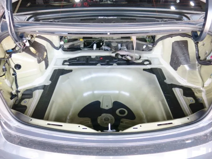

LASD를 적용한 G80의 트렁크
Bitumen을 적용한 K7의 트렁크

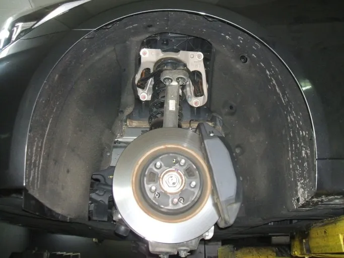

부직포 재질의 G80의 휠하우스 커버
이중 소재를 적용한 K7의 휠하우스 커버(플라스틱류와 부직포류)
그 틈새로 보이는 변성실리콘(MS 폴리머)

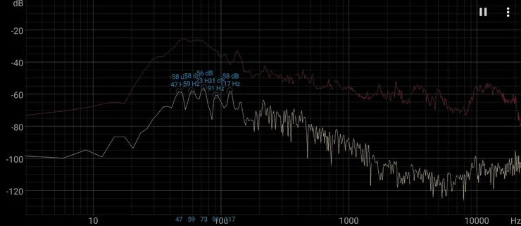

제차에서 발생한 주행중 주파수(상단에 빨간색)와
정차중 주파수의 차이(실시간 노란색)입니다.
이게 앱이라서 신뢰도가 떨어지는 줄 알았는데.. 각 주파수별로 테스트해보니.. 굉장히 정확하다는....
문제는 50Hz 이하로는 정확도가 떨어집니다. 분명히 재생중인데 인식을 하지 못한다거나
위와 같이 들리지도 않았는데 지혼자서 쭉 올라가버리고..
보시면 50Hz 부터 시작해서 100Hz까지의 제일 높은 값을 확인할 수 있고
그 이상으로 갈수록(점점 고음화) dB가 낮아지는 양상입니다.
10000Hz 부터 살짝 올라가는게 보이는데
이건 너무 예민해서.. 제 숨소리 핸드폰이 잠깐 딸깍 하고 움직이는 소리에도
저렇게 삐쭉 올라가버려서 그렇지
실제로는 10000Hz 부터의 소음은 차에서 느끼기가 어렵습니다.
즉 10000Hz는 .. 여러분이 숨쉬는 소리같은 소리입니다.
엔진소음은 공회전의 100Hz 이하영역도 있지만
가속하면서 RPM이 올라가면 100~500Hz까지도 나옵니다.
엔진 소음을 막고싶다? 이부분을 막으면 되는거죠.
K7은 특히 아스팔트에서 구루루루루룽 하고 울리는 진동공명음 같은게 심하게 들리는편입니다.
이건 40~100Hz대에 분포하고 이 소리를 막고싶으면 이 영역대를 막으면되죠.
콘크리트는 이보다는 영역대가 조금 높고(약간 찢어지는 소리)
다른 차가 지나가는 소리, 빗물 튀기는 소리, 바람소리, 기타 소음은
이보다 높은 500~1000Hz까지 분포합니다.
이런 소리가 싫으면 이 영역대를 막으면되죠.

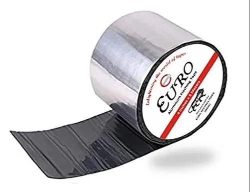

제진 - 알루미늄+부틸 시트
여러분이 튜닝샵가면 덕지덕지 바르는 그겁니다
(특히 제진에는 이런 복합소재가 효과가 좋습니다.)

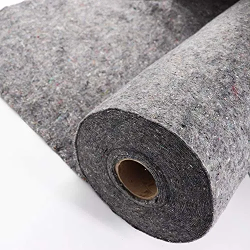

흡음 - 부직포
이거 어떻게 부를지 몰라서 비슷한 사진 가져왔는데 그냥 부직포 같은 직물재 입니다.
이런걸 차에 붙인다고? 라고 생각할 수 있지만..
제 차 천장에도 붙어있고 BMW 트림 경계면에도 해당 부직포 흡음재가 적용되며
논문에서도 인정하는 생각보다 뛰어난 흡음재입니다.
천사, 목사, 폴리에틸렌사를 엮어 만듭니다.
보기가 좀 저렴해보여서 그렇지;; 재활용 소재니까 환경에도 좋지 않을까요?

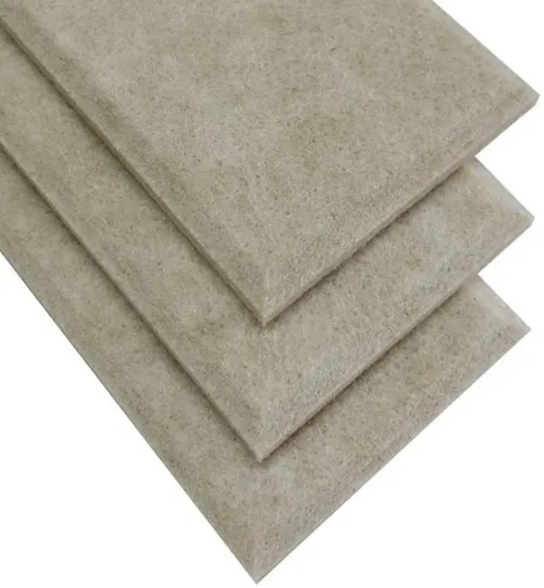

흡음 - 아트보드
글쎄요 이걸 왜 아트보드라고 부르는지는 모르겠으나
고급차 천장 뜯어보면 이런거 붙어있습니다. 저도 실제로 본적 없어서 맞는지는 모르겠는데
생긴게 딱 이렇게 생겼습니다.
폴리에스터를 엮어 만든 흡음재이고 난연소재에 굉장히 효과가 좋은 흡음재입니다.

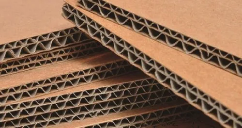

흡음 - 카드보드(네 종이박스요)
놀라실거 없습니다
저렴하고 가볍고 효과적인 흠음재입니다.
음향 보강재라고 부르는데 잔진동음, 불쾌한 잔소음 등을 차단하고
난연성을 보강하고 친환경, 인체에 무해한 좋은 소재입니다.
위에서 본 부틸 제진재를 붙여서 효과를 증대시키기도 합니다.
이거 전문적으로 연구/생산하는 회사도 있습니다.
중요한건 저것을 접착제로 사용한 제진소재(점탄성 테이프)도 중요합니다.

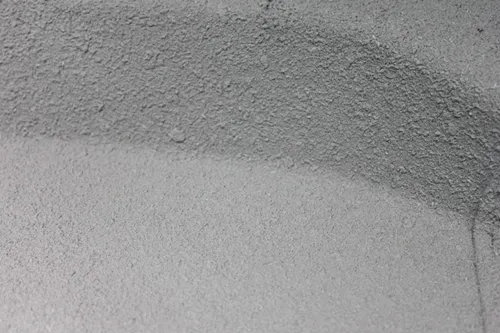

흡음 - Modified Silicon Polymer(MS폴리머, 변성실리콘)
휠하우스에 보면 커버가 덮이지 않는 부분, 플로어 패널 외부 격벽
트렁크 외측 하단부에 붙어있는 말랑말랑하고 오돌토돌한 게 바로 이겁니다.
말이 흡음이지만 흡음외에 제진 차음, 열차단도 굉장히 뛰어난편입니다(실리콘 자체의 특징)

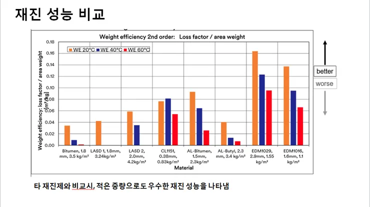

이건 3M에서 특허를 낸 EDM1000시리즈 제품입니다.
폴리프로필렌 기둥에 점탄성 접착제를 다층기반으로 만든
제진재입니다.
이걸 왜 보여드리냐면.. 여기에 기술자료가 있어서리.. 특허자료도 있습니다.
뭐 3M에서 연구했으니 기본은 하겠죠.
이건 위에 영어로 써져있다시피 중량 대비 loss factor를 비율화 한겁니다.
높다고 무조건 좋기라기보단 높을수록 무게 대비 제진력이 뛰어나다고 볼 수 있습니다.
Bitumen은 아스팔트 제진재를 뜻하고
LASD는 위에서 얘기한 액상 데드너
CL1151은 독일에서 개발한 알루미늄에 점탄성 접착제를 얹은 제품입니다.
AL-Bitumen은 알루미늄, 아스팔트 복합 제진재
AL-Butyl은 흔히 보는 알루미늄에 부틸 복합 제진재
EDM이 3M위에서본 그 제품입니다.
여기서 짚고 가야할 부분이 2가지가 있는데
첫번째는 바로 온도 입니다.
제진재의 특성 상 온도의 변화에 따라 물성이 변화하는데
예를 들어 부틸이나 아스팔트 등이 고온에서 죽처럼 말랑말랑해져 버리는 현상이 있습니다.
그러면 제진에 대한 특성 역시 변화하여 고온으로 갈 수록 효율이 떨어집니다.
즉 쉽게 고온화 되는 곳, 열이 나는 곳에 이런 소재를 적용하면 의미가 없습니다.
그냥 붙여놓는다고 효과가 있는게 아니라는 얘기죠.
반면 3M의 EDM은 고온에서도 이미 부틸 알루미늄을 뛰어넘는 중량대비 성능을 보이고 있습니다.
또 두번째는 무게입니다.
소재의 하단에보면 kg/m2라고 중량당 제곱미터의 중량값이 적혀있는데
상대적으로 무거울 수록 제진능력이 향상되는 것을 알 수 있습니다.
게다가 복합소재를 적용할 수록 효과가 좋고
- Bitumen 1.8mm 3.5kg짜리 보다 Bitumen 1.5mm에 알루미늄 테이프 증착한게
무게는 제곱미터 당 1.2kg나 가볍고 0.3mm나 얇지만 제진효과는 저온 고온에서 모두 효과적으로 향상됨.
점탄성 소재일 수록 효과가 좋고
- CL1151은 알루미늄에 점탄성 접착제를 붙인 제품인데 특히 고온으로 가도
제진능력의 차이가 적은데다가 무게 역시 가벼워 중량대비 효과가 뛰어난 편.
이런것들을 알 수 있습니다.
보시다시피 알루미늄 부틸 복합재는 중량대비 효율이 가장 떨어지는 소재인데
가격은 저렴한 장점이 있겠습니다.
물론 모든 면에서 뛰어난 EDM을 적용하면 좋겠지만 가격을 보면 입이 벌어지는 수준이라서
열이 많이 나는 부분, 진동이 특히 심한 부분에 국소적으로 적용하면 가성비가 좋을 거 같습니다.
의외로 뛰어난게 아스팔트 제진재에 알루미늄 붙인건데
제진재에 보통 붙이는 알루미늄 박막이 70~250um 정도 됩니다.
좀 두껍다 싶으면 150마이크로, 얇다싶으면 100마이크로 또는 그 미만인 경우도 있구요
극히 가성비를 추구하신다면 얇은 아스팔트 데드너(모비스 순정품 존재)에
알루미늄 100um 정도 되는 테이프가 데드너에 붙기만 한다면?
좋은 효과를 누릴 수 있을겁니다.(150um 정도되는 3M 알루미늄 테이프가 있지만 굉 장 히 비쌈)
난 무게가 증가하는 것 따위 두렵지 않다
라고 생각하신다면 부틸과 알루미늄을 적용한 복합 소재를 그냥 폭넓게 적용하는게 좋을 수도 있겠습니다.
아니면 쉐보레에서 나오는 3mm짜리 두꺼운 아스팔트 데드너도 있습니다.
위에서 얘기했다시피 중량이 올라가면 제진능력이 높아지기 때문에 현기의 얇은 1.8mm 데드너보다는
쉐보레 3mm데드너가 더 효과는 좋을겁니다. 더군다나 접착제 까지 포함했으니 제진증진 효과는 덤.
(대신 비쌈)
극 저온으로 내려가지 않는 부분이라면 흔히 파는 실리콘 겔 테이프도 점탄성 재료로
제진효과가 있습니다. 떼기 쉽고 영구접착은 어렵지만 쉽게 시공할 수 있는 제품이구요.
차에 뭔짓을 해도 상관없다면 변성실리콘이나 우레탄 실리콘 등을 사다가
차에 덕지덕지 바르는 것도 제진효과가 있습니다.(AS는 어찌할 것인가..)

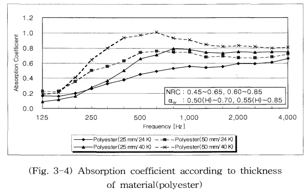

흡음에 관심이 많으신분들은
국립환경연구원에서 연구한 자료인
방음자재 효과 실태조사를 읽어보시는 것을 추천드립니다.
제진이 무게와 온도에 영향을 많이 받았다면
흡음은 밀도와 두께에 영향을 많이 받습니다.
(폴리에스터 흡음재의 두께mm와 밀도K의 따른 흡음양상 비교)
밀도가 높을 수록 두께가 높을 수록 흡음력이 향상되고
흡음양상이 저음부로 이동하게됩니다.

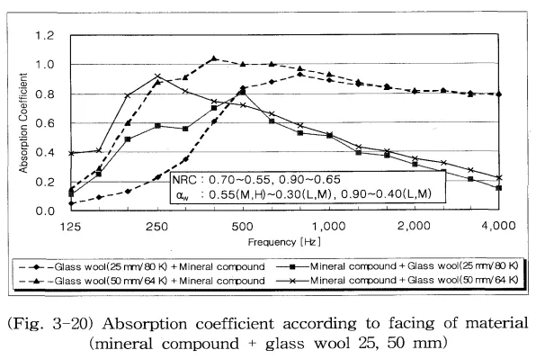

Glass wool 유리섬유 역시 굉장히 뛰어난 흡음재인데 미네랄 컴파운드를 접착하여 사용할 때도
소음원으로 부터 설치되는 순서에 따라서도 흡음양상이 달라지는 것을 알 수 있습니다.

위에서 말씀드렸다시피 난연성도 가져야하고 성능도 오래 유지돼야하다보니
실질적으로는 이런 폴리프로필렌 사를 엮어만든 기성품 말고는 다양한 흡음재를 채택하긴 어렵습니다.
인터넷에서 저렴하게 파는 고무발포 흡음재라고 3mm 6mm 8mm해서 말랑말랑한 다공성 구조물이있는데
이건 흡음보다 차음력이 강합니다.
만약에 차음을 하신다면 반드시 흡음을 같이 해주셔야하는데 차음만 하게되면
소리의 반향이 생겨서 소리가 울리고 반사돼 들리게 됩니다.
그래서 반드시 흡음재를 함께 시공해야합니다.

08-27 2022-08-27 16:08:58 / 수정일: 2022-08-27 16:13:00
현대에서 제네시스 개발하면서, RME를 사다가 RTA했다는 이야기는 약간 전설처럼 이야기되고 있죠 ㅋㅋ
RTA값을 정확히 얻으려면 컬리브레이션된 RTA용 마이크가 있으면 좋습니다.
스마트폰은 상당히 부정확해서... ㅡㅡㅋ
