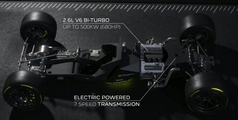

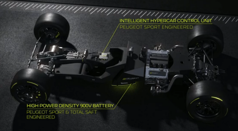

푸조사 홈페이지에 있는 영상을 보니..
이렇게 후륜에는 기존 내연기관 엔진을 달아놨고,
전륜에는 모터를 달고, 중앙에 배터리를 깔아놨습니다.

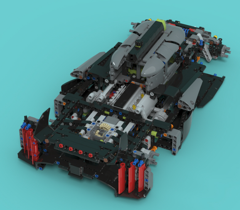

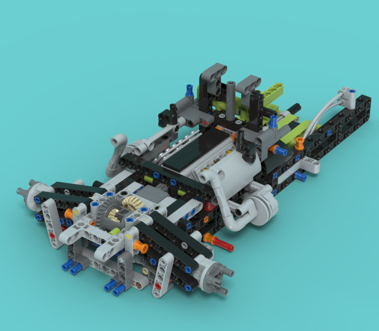

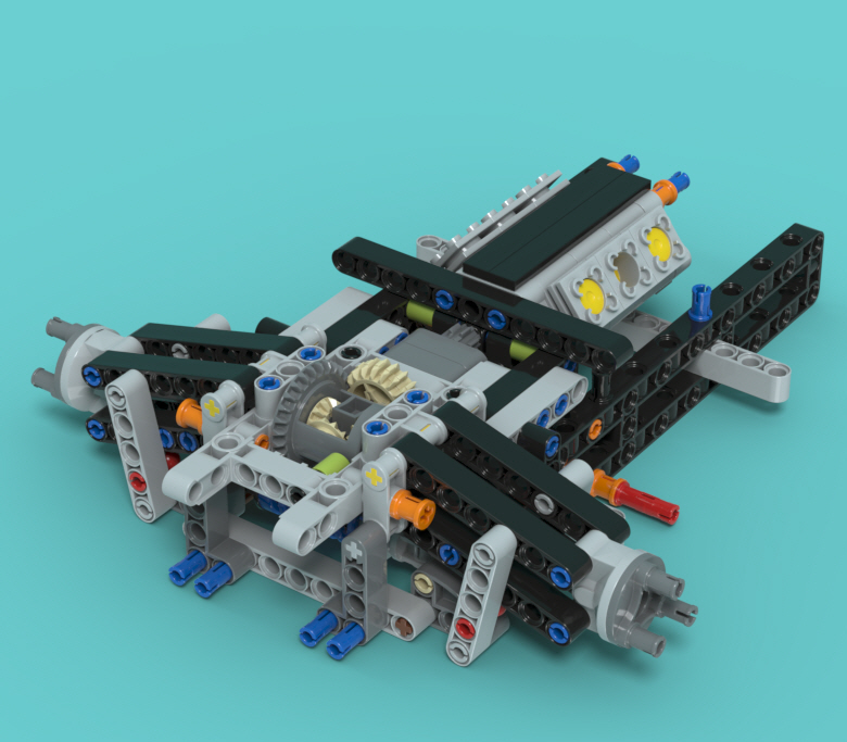

시작은 후륜 부터.
꽤나 익숙한 디퍼렌셜 기어+V6엔진 구성입니다.
서스펜션 스프링은 수평으로 배치합니다.
앞서 설명했듯, 후륜은 엔진, 전륜은 모터라서
후륜 구동축은 뒤쪽 엔진에서 끝입니다. 앞으로 나아가지 않는다는 뜻.

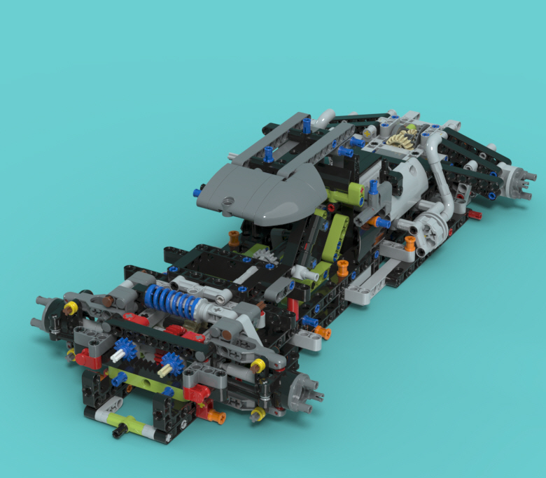

조금씩 살을 붙여 앞으로 나아갑니다.
엔진 양옆으로는 배기구가 굴절되어 나와있고,
차량 앞부분에는 전선을 묘사한듯한 플렉스 호스가 두줄 보입니다.

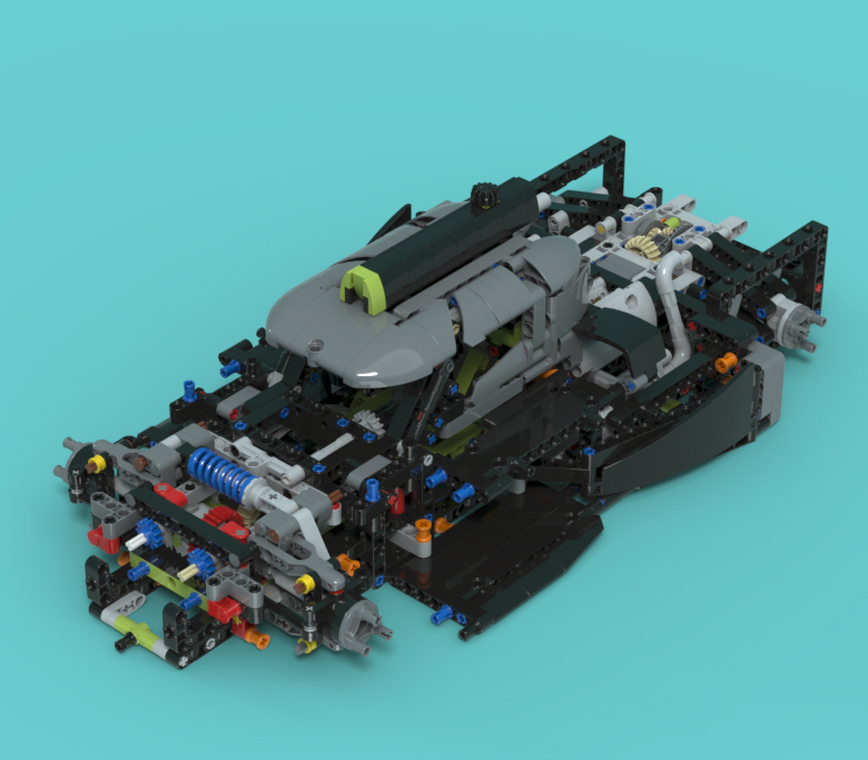

이제 모터가 있는 전륜 구동부 조립중입니다.
전륜에 사용된 디퍼렌셜 기어는 과도기에 등장한 브릭을 사용했습니다.
회색 드럼 브릭을 사용하여 '모터'를 표현했습니다.

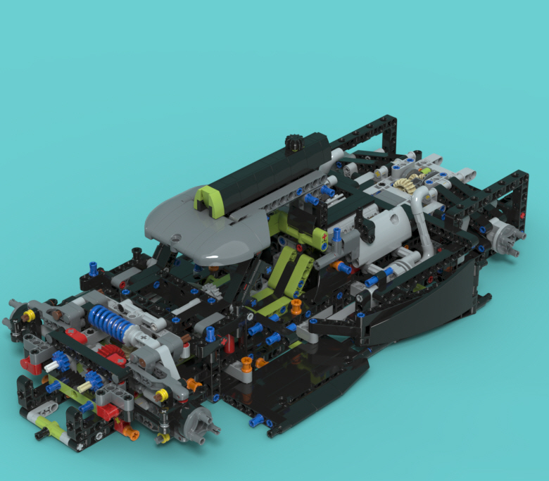

지금까지 조립한 전류 부분을 몸통에 이어붙이고,
지붕을 살짝 덮었습니다.
지붕 위에서 엔진쪽으로 이어지는 거대한 흡기구도 표현했습니다.
그 위쪽에는 조그맣게 조향 기어가 보이는군요.

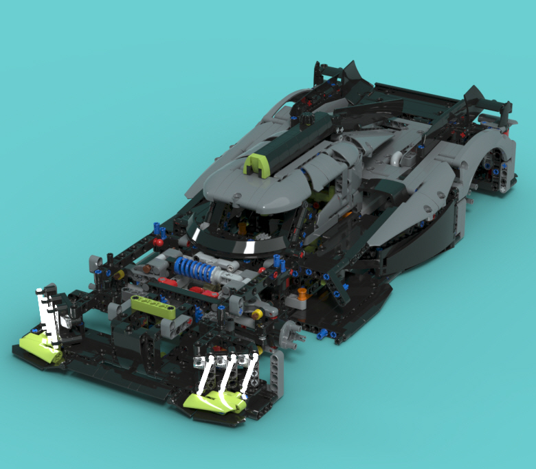

이제는 외형 조립을 하며 마무리하는 단계입니다.
윙도어도 만들어 붙이고, 옆구리 부분도 큼직한 패널 브릭을 사용하여 덮습니다.

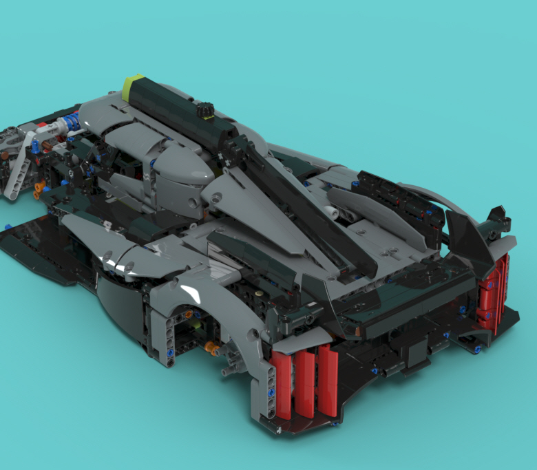

기묘한 형태의 브레이크등과 뒷범퍼, 스포일러 등을 차례로 조립합니다.
거대한 엔진덮개를 조립하여 덮었습니다.
뚜껑형태로 되어있어서 쉬운 탈착이 가능합니다.
다시 앞쪽으로 돌아와서 조립을 마무리합니다.
밝게 빛나는 부분은 실제 브릭으로는 야광으로 된 막대기 브릭을 사용하여,
밤에 전시하면 오묘한 느낌이 날듯 합니다.

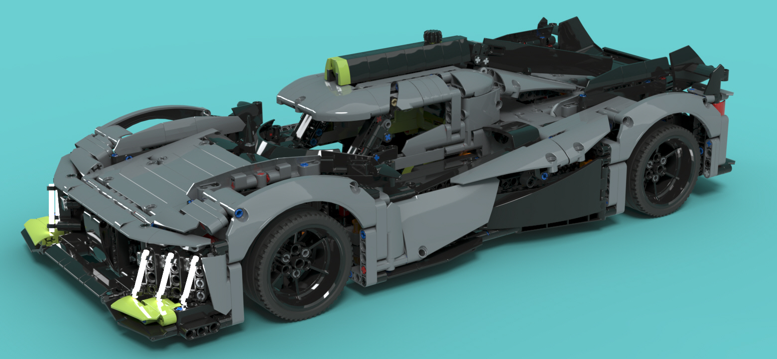

클릭하시면 좀 더 크게 보실 수 있는 링크: https://blog.kakaocdn.net/dn/13LyP/btsgtfOdQz9/z8YakWP7pslYorHh5jkai1/img.jpg
보닛과 펜더, 바퀴등을 차례로 조립하면 완성!
클릭하시면 좀 더 크게 보실 수 있는 링크: https://blog.kakaocdn.net/dn/cwFWLu/btsgnXnavuo/fiWiZKBNyENXLzeDYbaQoK/img.jpg

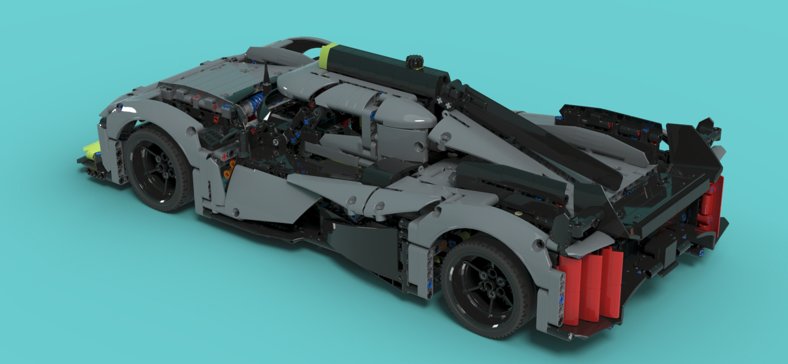

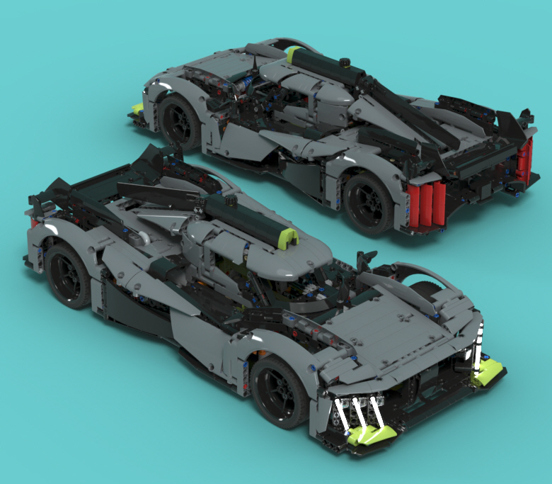

뒤에서 본 모습입니다.
생각보다는 라인을 잘 살린듯.
더블샷!
보닛도 쉽게 여닫을수 있는 구조입니다.

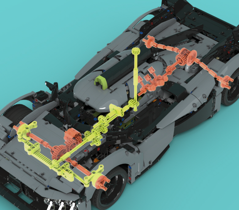

구동부를 강조해봤습니다.
조향 기어는 운전석 운전대와 연계한다고 조금 복잡해보입니다.
구동부는 전륜/후륜이 완전히 독립되어있는데,
나름대로 고증을 잘 지키면서 레고적으로 잘 표현했습니다.
