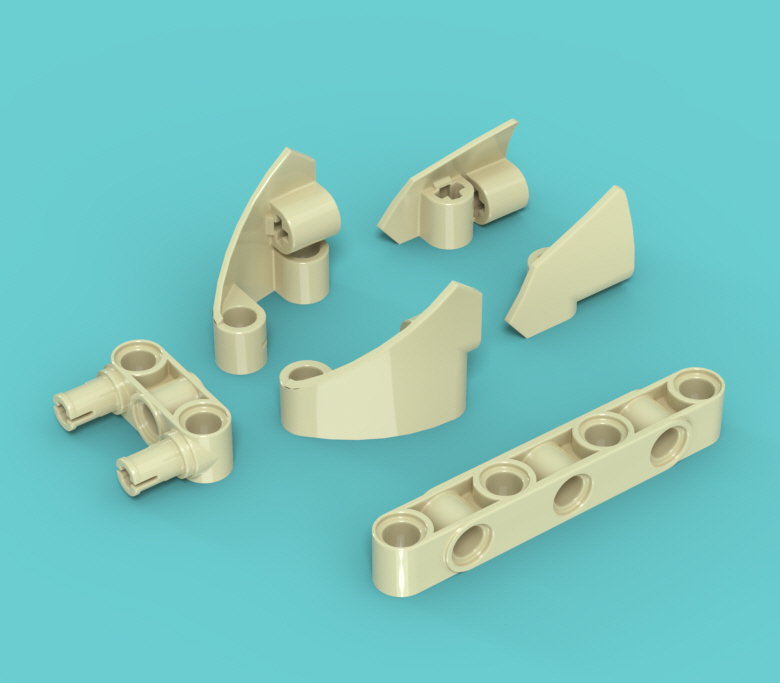

2023년에 들어서 또! 테크닉 신규브릭들이 생겼는데요..
대략 이렇습니다.
예전에 조향장치 부분에 종종 사용하던 H형 브릭에서 핀 부분을 떼어낸 형태,
그리고 테크닉 홀이 교차로 있는 7L 길이의 리프트암,
소형 패널브릭들..
42147에는 소형 패널 브릭과 조향장치에 사용되는 브릭을 사용합니다.
다행히도 LDraw 비공식 파일에 다 업데이트 되어서 빠르게 작업할 수 있었습니다.
2387, 소형 패널 브릭(#7), 짙은 파란색 1개.
<2387 파트 디자이너 파일>
2389, 소형 패널 브릭(#8), 짙은 파란색 1개.
<2389 파트 디자이너 파일>
2393, 2개 핀이 솟아있는 리프트암 브릭, 밝은 회색 2개.
<2393 파트 디자이너 파일>

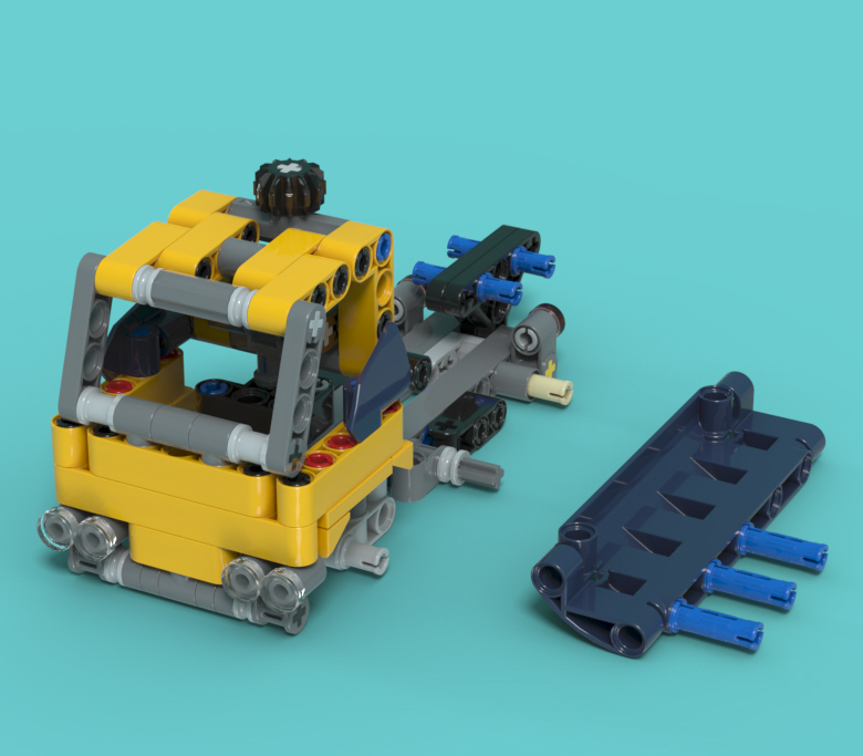

그럼 1번 모델인 덤프트럭 조립과정을 살펴보겠습니다.
신규 브릭을 사용하여 간편하고 효율적이게 조립하는 조향 파트.
리프트암을 사용하여 조향장치 구성을 마치고, 운전석 부분을 좀 더 조립합니다.
신규 패널브릭까지 사용하여 운전석 조립을 마치고,
적재부 조립에 들어갑니다.
적재부와 바퀴를 달아주면 완성.

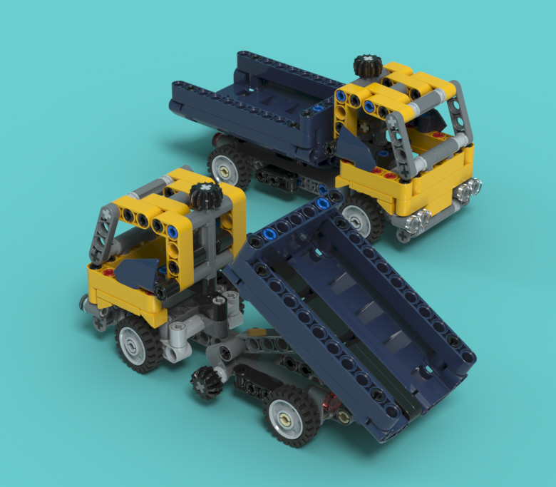

더블샷입니다.

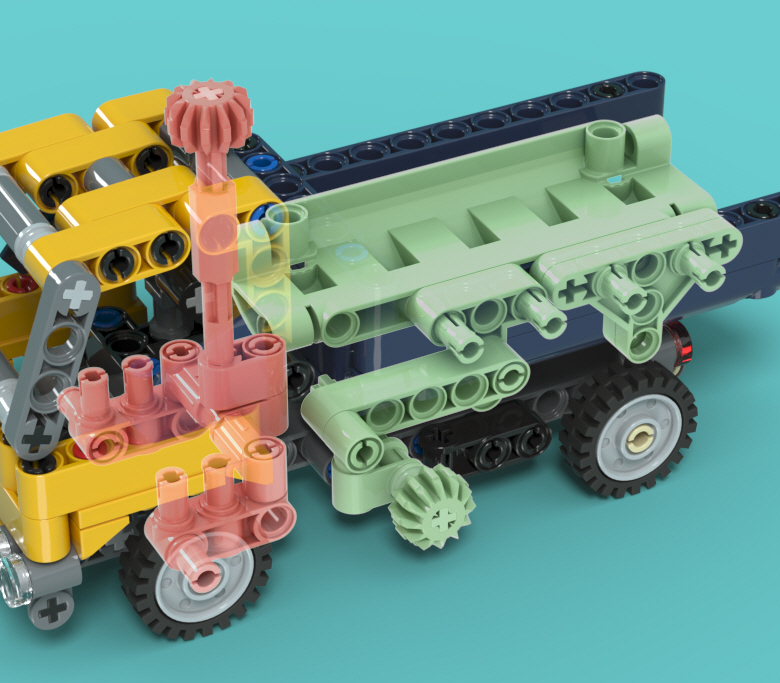

적재부 조작도 리프트 방식이라 직관적입니다.
주요 작동부분을 강조해봤습니다.
워낙 간단하게 꾸며진 기믹이라 달리 설명할건 없을듯?

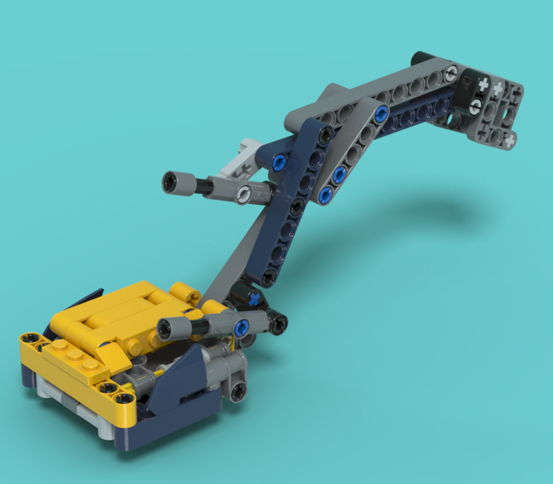

다음은 2번 모델인 굴삭기입니다.
2번 모델에는 총 165피스(93%)의 브릭을 사용합니다.
초반 조립은 굴삭기 팔 부분입니다.
역시나 리프트암 방식으로 디자인되었습니다.
브릭의 한계가 있어서 삽 표현이 좀 레고스러워졌고..
작동 반경도 살짝 제한적입니다.
