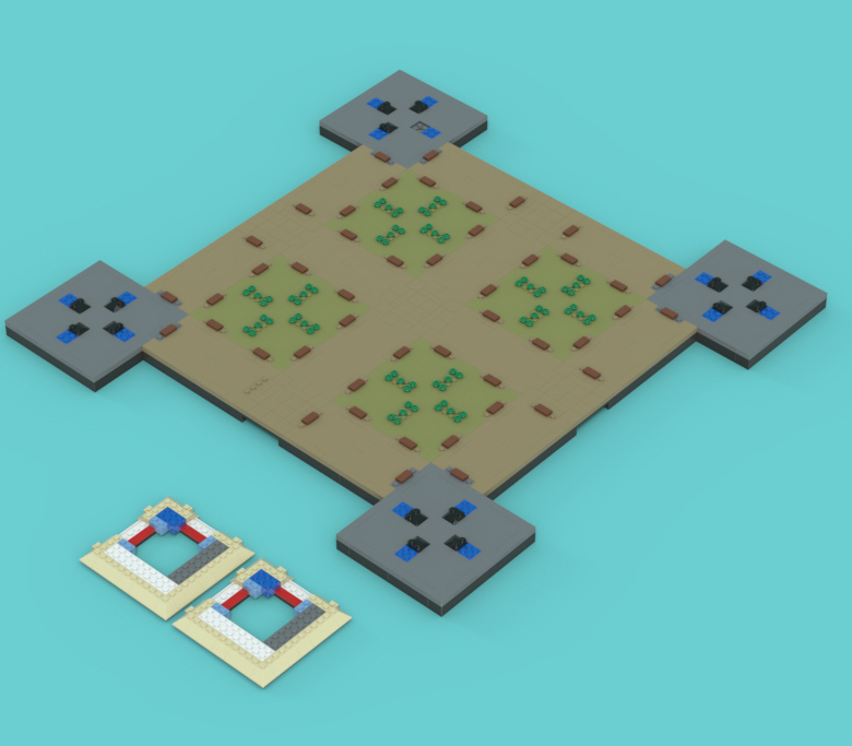

시작 부분도 4개의 같은 덩어리를 조립하여 연결하는 방식입니다.
에펠탑의 아래에 있는 공원과 4개의 큰 기둥의 지반이 되는 부분을 조립했습니다.
4부분의 기둥 밑부분을 조립하고 나면,

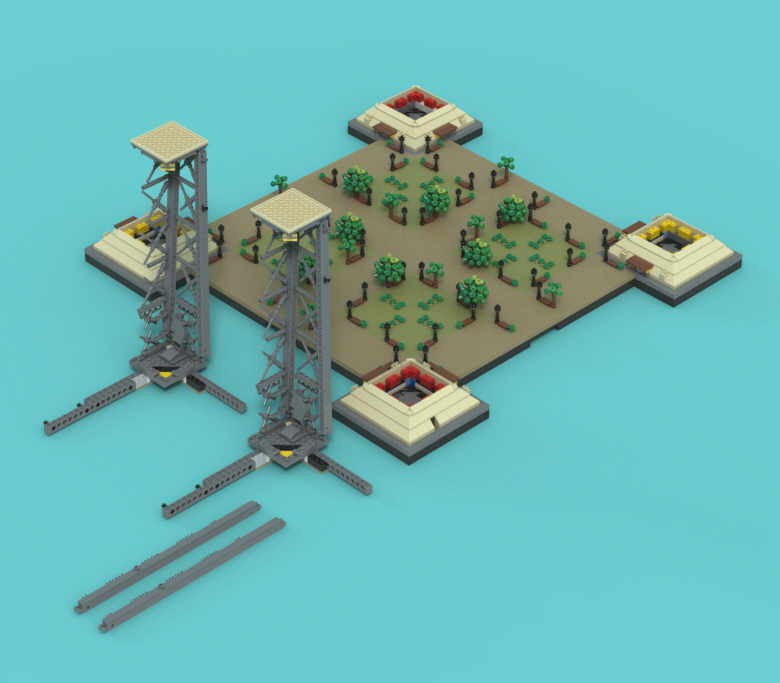

본격적으로 기둥을 한쌍씩 조립하기 시작합니다.
특수 브릭 없이 기본브릭들을 엄청나게 붙여가며 한면식 완성해가는 것이 10307만의 묘미..?
2개의 같은 기둥이 대각선 방향으로 들어가갑니다.
그렇게 총 4개의 기둥을 만들어 붙이는 방식이죠.

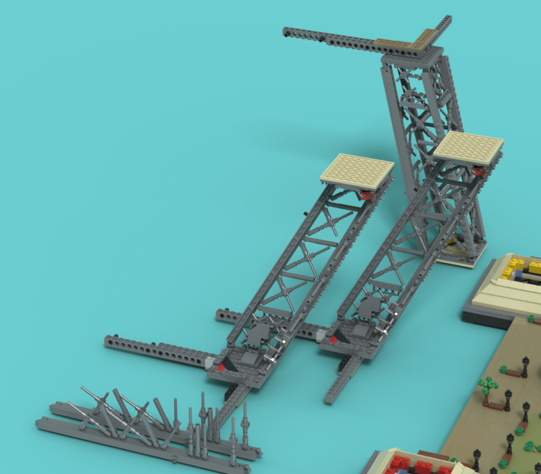

근데! 이게 실제로 만든다면 꽤나 재미있는 조립법이지만,
Studio에서는 여간 까다로운 작업이 아니죠.
대충 각도를 잡아서 네 귀퉁이를 연결하면 윗부분으로 모아지는 부분이 맞지 않습니다.
'정확한' 각도를 알고 있다면 아랫부분에서 각도 조절을 하면서 맞추겠지만,
그게 또 쉬운일은 아니죠.
그래서..!
요런 방식으로 진행했습니다.
자세히 설명하자면..
우선 위쪽의 네 귀퉁이가 모이는 부분을 따로 떼어내어 합친뒤..
그 윗부분만 정 중앙에 위치시킵니다.
일단 수평으로 정중앙 위치만 맞추고, 높이는 나중에 맞춰도 되니,
높이는 그냥 홀더 브릭 부분 위치 확인을 위해 살짝 위쪽으로 해놓는게 포인트.
그리고 나서, 기둥별로 각도를 거구로 맞춰나가는 방식이죠.
다행히 한쪽 각도만 제대로 맞추면, 나머지 각도도 얼추 맞더군요.
대신 기둥이 길다보니, 소수점 둘째자리 까지 각도를 맞춰야 위쪽 모아지는 부분과 비슷하게 연결이 되었습니다.
뭐.. 그래도 나름 꼼수를 부려 비교적 쉽게하는 노가다랄까요..
하지만, 장담하건데.. 미리 아래쪽에 기둥을 붙여놓고 각도 조절만으로 윗부분 중앙을 맞추는건 더 어렵다 이야기할수 있습니다.
