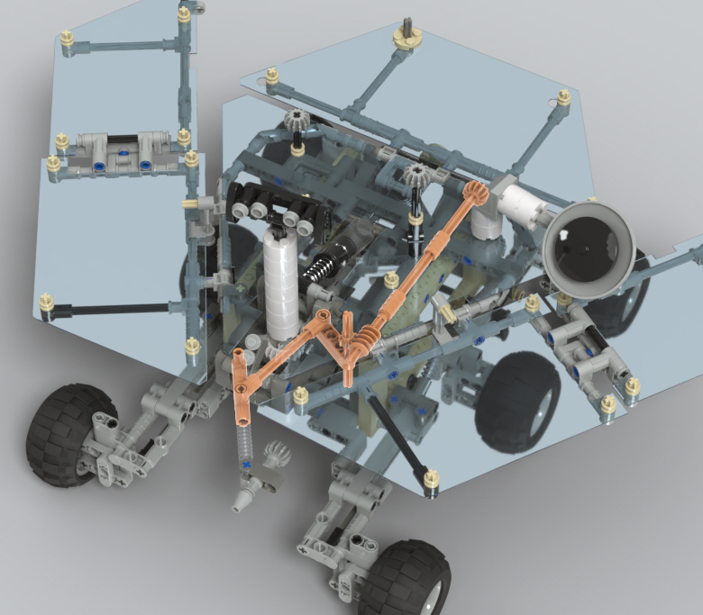

7471은 정말 독특한 조향 기어로 구성된 제품이죠.
총 3쌍의 바퀴가 있는데 앞쪽과 뒤쪽이 반대 방향으로 돌아가는 구조입니다.
그걸 4각 기어로 돌리고, 그걸 또 리프트암 방식으로 한번 더 꼬아서 조작합니다.
뒤쪽에 들어간 투명 에어피스톤(댐퍼)은 나중에 태양광 패널을 접고 펼치는 기믹을 위한 것.
또 뭔가 마구 조립되었습니다.
지그재그 방식으로 움직이는 앞쪽의 프로브와 나중에 카메라 기둥을 올리고 내리는 에어피스톤도 있습니다.

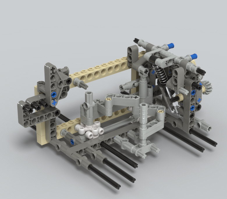

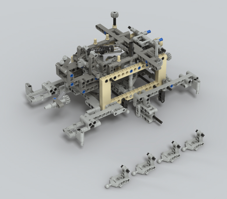

중앙의 바퀴축은 고정이라 통짜로 조립하여 몸체에 붙였고,
앞쪽과 뒤쪽 바퀴는 회전이 가능하도록 4개의 브릭 뭉치를 만들어 붙입니다.

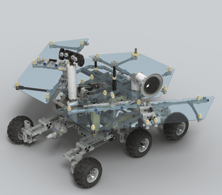

바퀴들과 태양광 패널까지 붙이면 완성!
태양광 패널은 실제 제품에서는 표면에 작은 돌기들이 있어서 거의 불투명한 느낌인데,
Studio에서는 그걸 구현하기가 쉽지 않아서 뭔가 상당히 SF적인 느낌이 나오는군요.

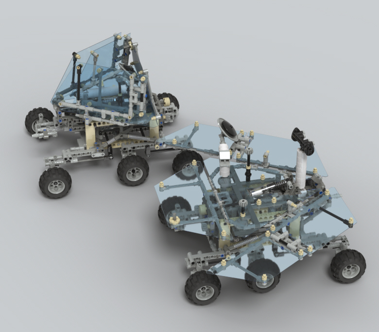

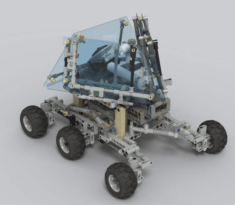

태양광 패널을 접었을 때 모습.
이걸 뒤쪽에 있는 버튼(?)을 누르고, 카메라 기둥을 돌리는 레버를 살살 돌리면,
카메라 기둥도 위로 펼쳐집니다.
실제로 만져보면 상당히 재미있는 제품.
접고 펼친 모습의 더블샷입니다.

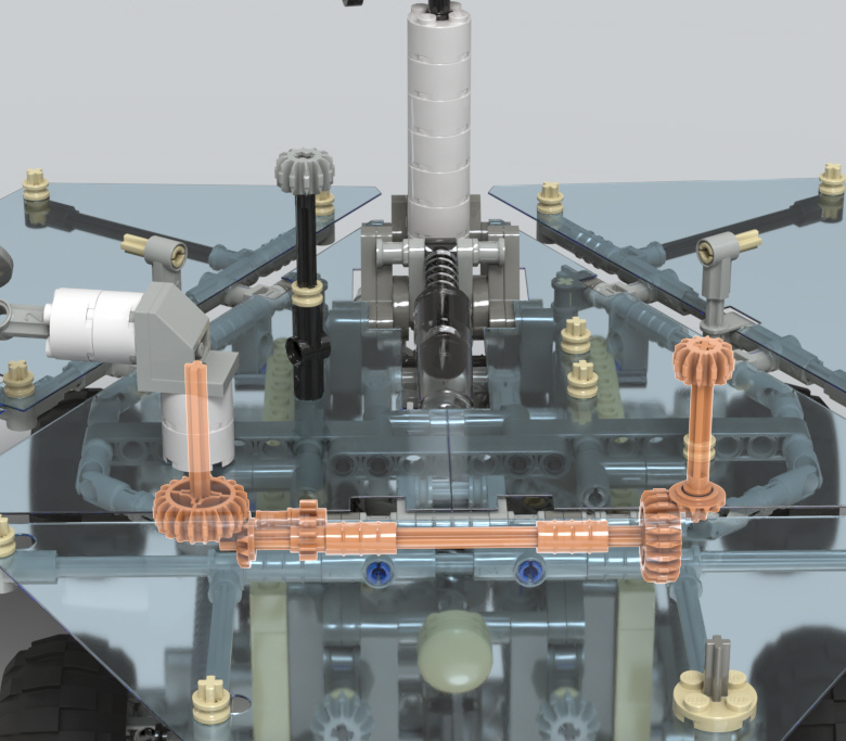

주요 기어파트 강조샷.
기본 프레임 안쪽에 정말 빼곡하게 기능을 넣어놨습니다.

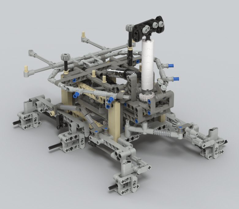

우선은 카메라 기둥 관련 기믹.
수평으로 접어놨던 카메라 기둥이 기본 위치인데,
렌더링샷 오른편에 보이는 레버를 살살 돌리면,
에어 피스톤 중간 부분쯤의 아래에 보이는 돌기가 에어 피스톤을 밀어주게 되고,
그 힘으로 에어 피스톤이 펼쳐지며 카메라 기둥이 수직으로 세워집니다.
세워지는 동시에 아래쪽에 있는 기어가 맞물리며 카메라 기둥을 돌릴 수 있습니다.
상당히 멋진 기믹이죠.

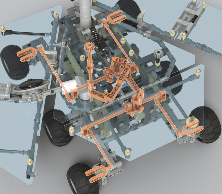

태양광 패널 개폐 기믹.
태양광 패널을 위로 접어놓고.. (이건 좀 귀찮아도 하나씩 다 접어야합니다)
에어 피스톤이 수직으로 세워지면서 접히게 되는데,
렌더링샷 왼편에 있는 스위치(?)를 누르면,
에어 피스톤이 옆으로 밀리는 동시에 펼쳐지면서 렌더링샷 위치처럼 가게되고, 태양광 패널이 펼쳐집니다.
프로브 기믹.
뒷편 왼쪽에 있는 레버를 돌리면 웜기어가 돌아가며 프로브 팔을 앞뒤로 움직일 수 있습니다.

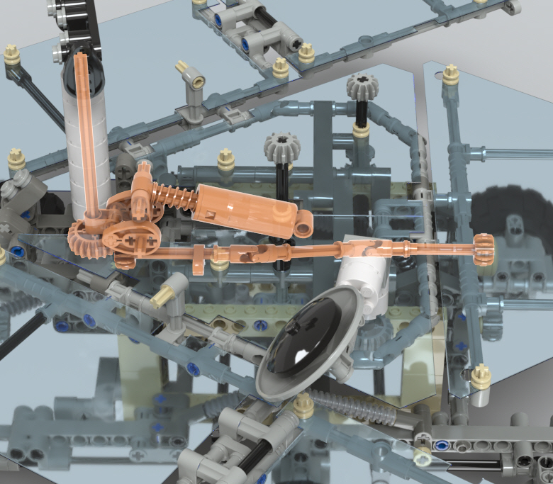

상당 레이다 회전 기믹.
약간.. 억지로 넣은 느낌의 기어파트입니다.
실제로 돌려보면, 왼편의 수직 축 아래에 붙어있는 20티스 기어가 아래로 빠지는 경우가 있습니다.

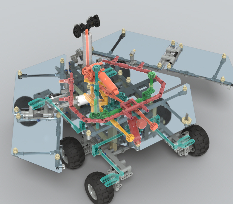

초반에 언급한 복잡한 조향장치
나름대로 이유가 있겠지만, 약간 오버한듯한 느낌의 조향파트입니다.
아마 지금 이 제품이 나왔다면 또다른 방식으로 단순화 했을듯 합니다만..

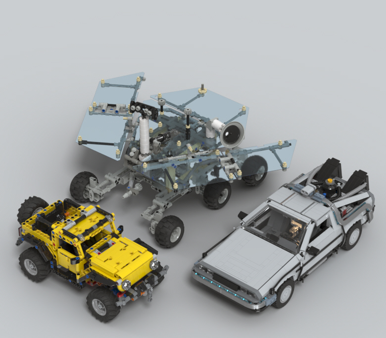

다른 제품들과 함께!
10300 백투더 퓨처 드로리안: 우측 하단. 2022년 만번대 차량이죠. 회색 계열 제품이라 비교해봤는데, 누가보면 완전 다른 종류의 완구라고 생각할정도입니다. 허허..
42122 지프 랭글러: 좌측 하단. 크기 비교의 단골 고객인 2021년 테크닉 제품입니다. 테크닉의 변화가 정말 많이 느끼지는 그런 제품인듯 합니다.
