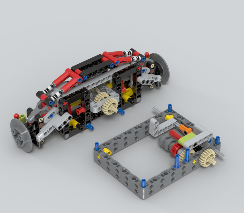

시작은 뒷바퀴 부터.
전통적(?)으로 사용하던 디퍼렌셜 기어가 들어가고,
서스펜션 한계점을 위해 이런저런 완충 부속을 많이 넣어놨습니다.

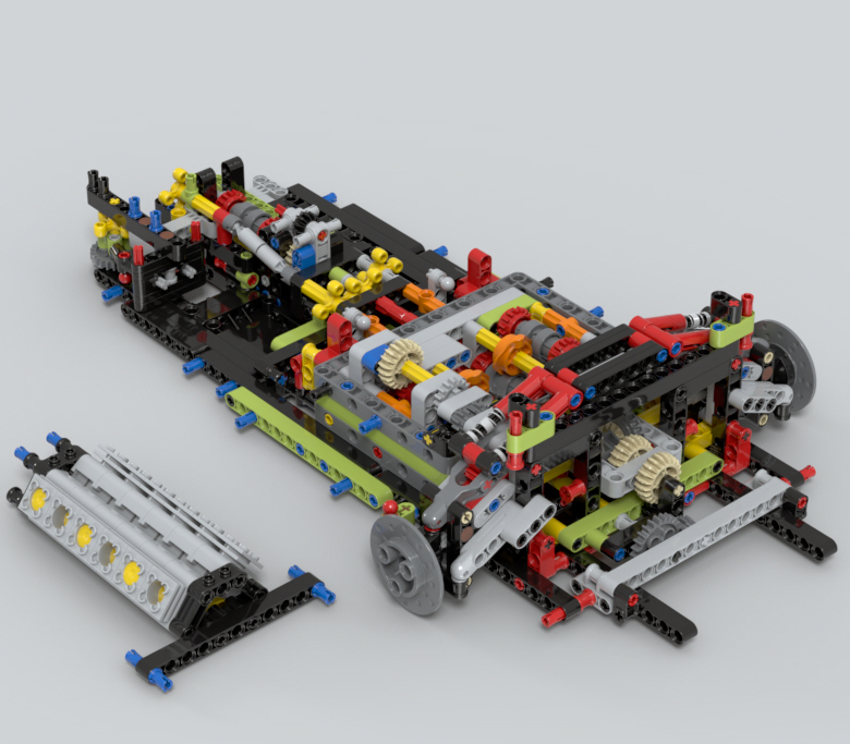

트랜스미션 기어파트를 뒷바퀴축과 연결하고, 앞부분으로 쭉쭉 조립을 이어갑니다.
그 와중에 기어변속을 위한 4날개 기어들을 배치합니다.
3.6L의 12기통 엔진을 조립하여 얹습니다.
차량 기준으로는 뒷부분에 들어갑니다.

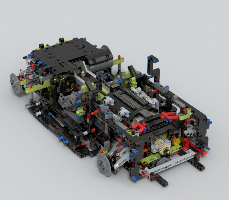

조향 장치가 들어간 앞바퀴도 조립.
운전대와 연계를 위해 앞쪽에 추가 기어들이 들어간게 보입니다.
이제 복잡한 조립은 어느정도 끝난 셈이죠...
보통 테크닉 같으면, 이제 마무리 단계겠지만,
42115의 조립은 좀처럼 끝나지 않습니다..

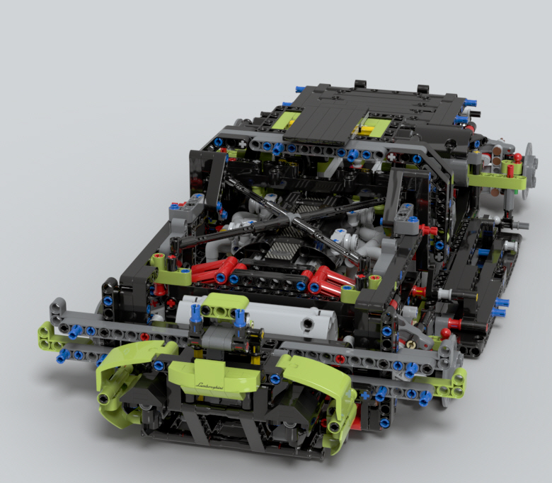

엔진 위쪽에 롤 케이지(?) 처럼 보이는 X자형 프레임을 덮고, 뒤쪽에 자잘한 부분을 조립하는 중입니다.
아직은 검은색 브릭 뭉치처럼 보이지만...
곧 라임색 옷을 입게 됩니다.

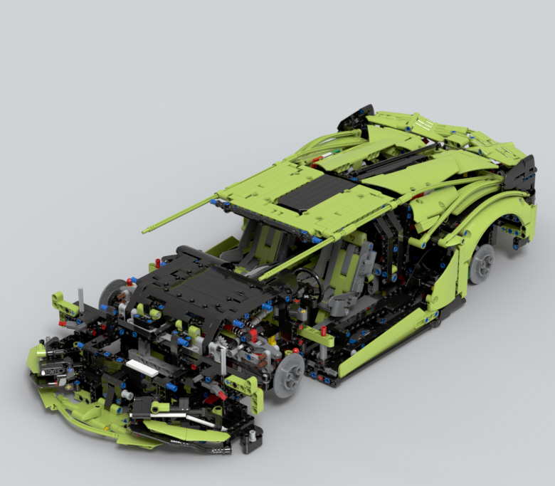

단차가 있는 납작한 보닛을 조립해서 붙입니다.
더불어 3개의 막대기가 모이는 독특한 모양의 헤드라이트도 완성.
윙도어를 조립하여 붙이고 있습니다.
문 각도는 레고 캐드에서는 조절하는게 굉장히 귀찮은 작업이라 대충 하는걸로.. 허허..

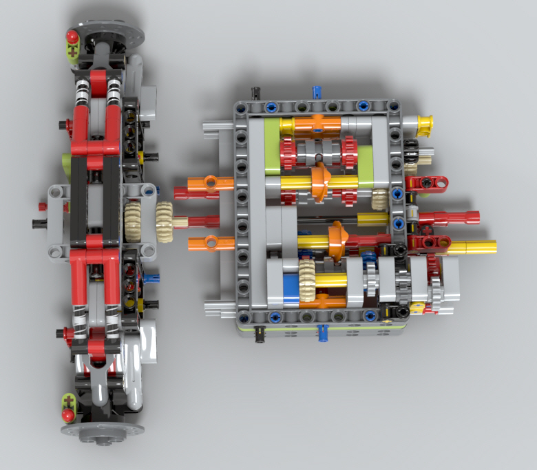

바퀴와 연계된 구동부
4륜 구동을 충실히 구현했고, 차량 무게 등을 고려해서 디퍼렌셜 기어와 맞물리는 곳에 추가기어를 더했습니다.
클릭하시면 좀 더 크게 보실 수 있는 링크: https://blog.kakaocdn.net/dn/Xhsxi/btree5fCvVC/cWKpxhPKkCkXBgGSI483dk/img.jpg
아직도 이해하지 못하는 트랜스미션 기어들.
구동축에서 받은 동려글 기어 변환을 통해 속도를 조절합니다.
